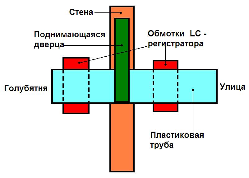

Вообще, по логике вещей, выбор технического решения упирается в технические возможности голубя: метка, которую он будет таскать на себе должна быть легкой, без батареек, грязе-пыле-водостойкой и удобной в креплениию Идеальный вариант - колечко или трубочка на лапу (орнитологи, наверно, не зря птиц кольцуют за лапу). Из предложенных вариантов хорошо подходят LC-метки. В отличие от полноценных RFID-меток они не позволяют идентифицировать голубей поименно, но схему свой-чужой отработают на ура. Тем более, что выпускаются они, в том числе в виде наклеечек 3х3 см, которые удобно оборачивать вокруг ноги голубя. Клей там использован зачетный - фиг оторвешь. Воды и грязи тоже не боится. По способу применения: в леток вставить трубу. С двух сторон на трубу повесить LC-регистраторы. Времени, которое голубь будет по трубе шлепать к дверце, как раз хватит и на считывание метки и на открытие СД-рома. Пока голубь с меткой в трубе - дверца открыта. Когда в трубе метки нет - закрыта. Так решается проблема со случайным гильотинированием голубя дверцей.
kpp.JPG [ 39.12 КБ | Просмотров: 23648 ]
По цене вопроса: LC-метка стоит, буквально, от 1 коп. за штуку. Если есть знакомые в каком-нибудь книжном супермаркете - можно добыть вообще на халяву (в продуктовых, одежных и др. магазинах используют метки другого форм-фактора, а те, которые нам нужны, обычно клеят на книги, ежедневники и т.п.). Начинка для рамки стоит от 1500-3000 (сама стойка, блок питания, сирена продается отдельно, что позволяет сэкономить). С другой стороны, учитывая, что рамка - это всего лишь генератор (на 2МГц, если память не изменяет) и приемник на ту же частоту, собрать их самостоятельно проблемой быть не должно. В одном из старых номеров ныне печального журнала ][ была достаточно подробная статейка про то, как дурить эти рамки, так там вообще без МК обходились ))
[attachment=0]kpp.JPG[/attachment]

С CD-ромом "без паяльника" не получится, голубь может решить посидеть на жердочке чуть дольше и дисковод захлопнет дерцу, потом снова откроет и так до бесконечности. Голубь будет недоумевать от такого квеста. ) Следующий недостаток: после успешного запрыгивания, голубь садится или прыгает по жёрдочке "по ту сторону летка" и дверка CD срабатывает снова (наверное, уже снова на открытие. но это чисто вопрос везения). А в целом, за изобретательность и оформление - спасибо. )
Идея с радиомаяком, в принципе, не плоха, но есть ряд минусов, основной из котороых: невозможно предсказать когда "сядет" маяк. Да и регулярно менять всем батарейки - тоже задачка интересная... ) Плюс, надо иметь очень не мало готовых, протестированных модулей, что бы своевременно обеспечить маячками птенцов.
Мне, признаться, больше всего понравился вариант с LC-меткой. Купить что-то с меткой в комплекте - не проблема. Геометрические размеры метки уже сравнительно небольшие. Если допустимо завёртывание в кольцо - то метка подойдёт практически "как есть". Остаётся только научиться их детектировать. Иметь запас меток - тоже не проблема (они условно бесплатны и доступны в любом магазине самообслуживания).
