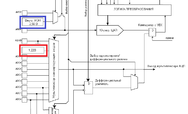

Какой МК используешь? Вспомнил…  начиная со средних и старших МК, внутри есть фиксированный источник опорного напряжения (Band Gap Reference Voltage) равный 1,1 В или 1,22 В (не путать с ИОН 2,56 В). Который можно подключить ко входу мультиплексора АЦП, а в качестве опорного напряжения выбрать напряжение питания МК. Затем расчетным путём вычисляется напряжение питания. ADC = 1,22 * 1024 / Vcc Vcc = 1,22 * 1024 / ADC

Именно по АЦП отслеживается питание без подключения ног. Вспомнил похоже видел в теме по сигнализатору поклевки но чтото перерыл все и не нашел. И видел у когото в проекте такое отслеживание , проект о чемто другом но - как сейчас помню автор еще писал "обратите внимание на способ измерения АЦП напряжения питания без использования внешних элементов и без подключения мультиплексора" - както так. Будем продолжать рыть .....

Отслеживать можно и по INTn, но если свободных ног нет, то не получится.

Вобщем поменял мк и все наладилось, похоже что битые мк попались. Вопрос есть - гдето на форуме встречал проект где использовалось слежение за напряжением питания не подключая к АЦП ног. Перелопатил все - не могу найти , может кто ткнет ? Ног свободных нет а отслеживать отключение питания нужно.
