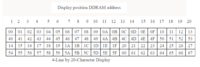

Здравствуйте ! Кто-нибудь пользовал дисплей WH 2004 ? Так задумано производителем может быть конечно но вдруг я чтото не так всетаки делаю .....
Вобщем получается у меня так что 1-я и 3-я строка объединены в одну и соответственно 2-я и 4-я также объединены во вторую.
Тоесть имеется только 2 строки по 40 символов вместо 4-х строк (как например у WH 1604) - чтобы записать чтото в 3-ю строку приходится перебирать 1-ю и затем уже писать что нужно в 3-ю.
Может быть не правильно инициализирую вопрос ? Или на самом деле так задумано ? Если так задумано то есть ли способ записи в 3-ю например строку не перебирая ее всю ?
 Заголовок сообщения: Re: Очередной вопрос проекта .
СообщениеДобавлено: 09 апр 2016, 23:10
Эффект у тебя такой потому, что после конечного адреса первой строки, следующий адрес соответствует началу третей строки. Аналогично со второй и четвёртой. Всё зависит от твоей библиотеки, так как курсор можно устанавливать в любом месте, а не только с начало строки…

Разобрался - Спасибо. Голову сломаеш как адрес вписать. :shock:
