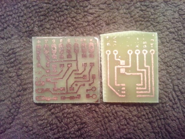

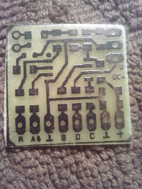

Сообщение Добавлено: 07 янв 2015, 17:58
  Заголовок сообщения:  Re: хочу знать!

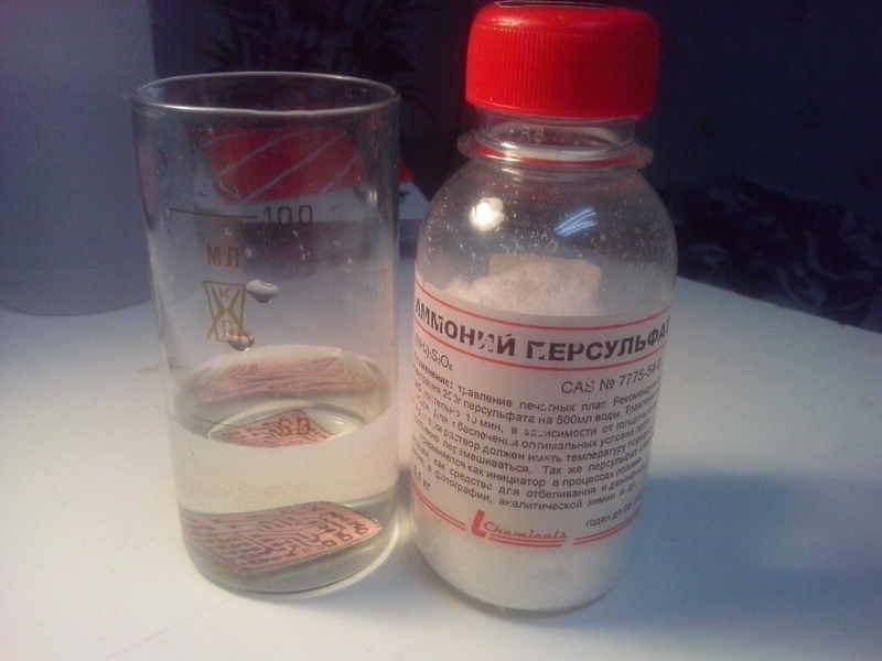

Могу сказать, что уже намного лучше… :OK: я технологию ЛУТ использую очень редко, так как не нашёл оптимальную бумагу… у меня с помощью ЛУТ выходит хорошая плата, раза с третьего… пользуюсь в основном фоторезистивом. По платам могу сказать, что трафарет выходит не айс… причина может быть в той же бумаге или в температуре утюга… по травлению: недотрав… видны точки фольги, где их быть не должно… ещё бы посмотреть через увеличительное стекло, можно обнаружить много интересного… короче микро перемычек между дорожками быть не должно… если имеются – удалить механическим способом…
А так на первых порах, получилось нормально… чем больше будешь делать плат, тем каждая плата будет получаться лучше… это называется – приобретённый навык… ;)

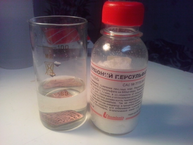

_____________
Комментарий к файлу: Вот что получилась спустя 15 минут травления
7.jpg [ 111.91 КБ | Просмотров: 28495 ]
Комментарий к файлу: снимаю покрытие
8.jpg [ 61.53 КБ | Просмотров: 28495 ]
Комментарий к файлу: Вот что в итоге получилось.
Mv_lnorTAQ0.jpg [ 75.38 КБ | Просмотров: 28495 ]

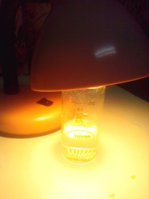

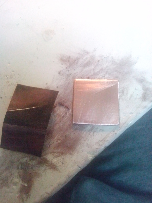

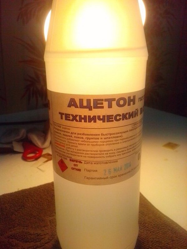

Комментарий к файлу: Попытка 2. Забыл обработать медь наждаком.
4.jpg [ 121.68 КБ | Просмотров: 28495 ]
Комментарий к файлу: Готовлю раствор
5.jpg [ 122 КБ | Просмотров: 28495 ]
Комментарий к файлу: Процесс травления нужно соблюдать при температуре мин в 40 град. Поэтому грею раствор лампой накала.
6.jpg [ 95.79 КБ | Просмотров: 28495 ]
