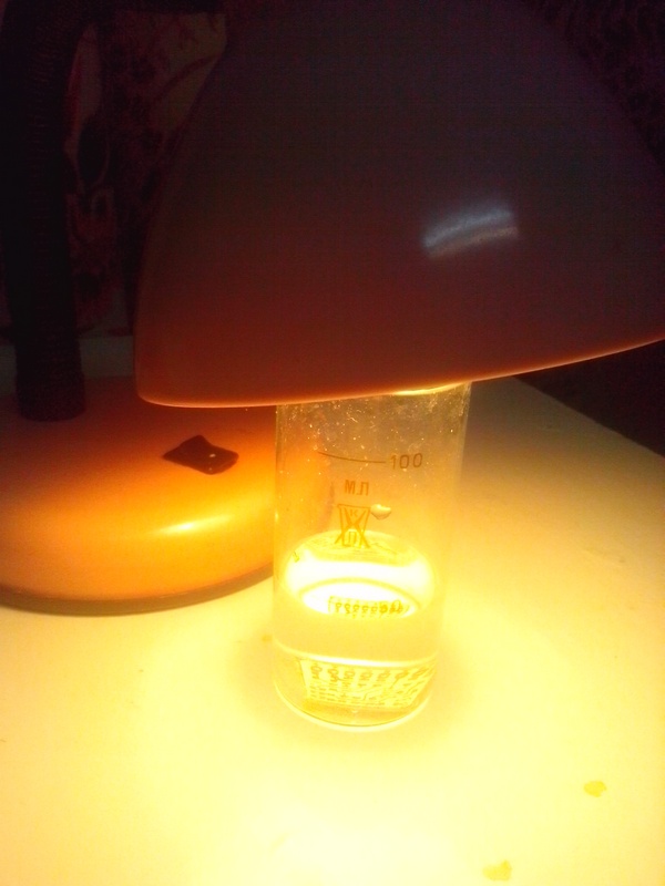

Комментарий к файлу: Попытка 2. Забыл обработать медь наждаком.
4.jpg [ 121.68 КБ | Просмотров: 28309 ]
Комментарий к файлу: Готовлю раствор
5.jpg [ 122 КБ | Просмотров: 28309 ]
Комментарий к файлу: Процесс травления нужно соблюдать при температуре мин в 40 град. Поэтому грею раствор лампой накала.
6.jpg [ 95.79 КБ | Просмотров: 28309 ]
