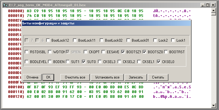

Добрый день! Собрал МОД4. Вроде работает все нормально, но когда температура переваливает за 70 градусов на индикаторе появляются корозябы, а при дальнейшем увеличении температуры появляются устойчивые показания -0,5 градуса. При снижении температуры ниже 70, восстанавливаются нормальные показания. Второй канал ведет себя точно так же. Заливал прошивку МОД2, такого глюка нет. Прошу автора подправить прошивку МОД4, если не трудно. В целом устройство очень нравится, автору респект :OK:

SVN, спасибо за быстрый ответ! Ни одна из прошивок проблему не решила. Помогла установка кварца на 12 МГц. Пока работает все нормально. Фьюзы выставил так:
фьюзы ponyprog.png [ 25.77 КБ | Просмотров: 17909 ]

Странно… :shock: ведь таймер-счётчик об этом не знает… :D значит направление выбрано верное… проблема как и предполагалась в нехватке времени. Попробуй этот вариант для 12 МГц…

Частота какая у рабочего варианта?
