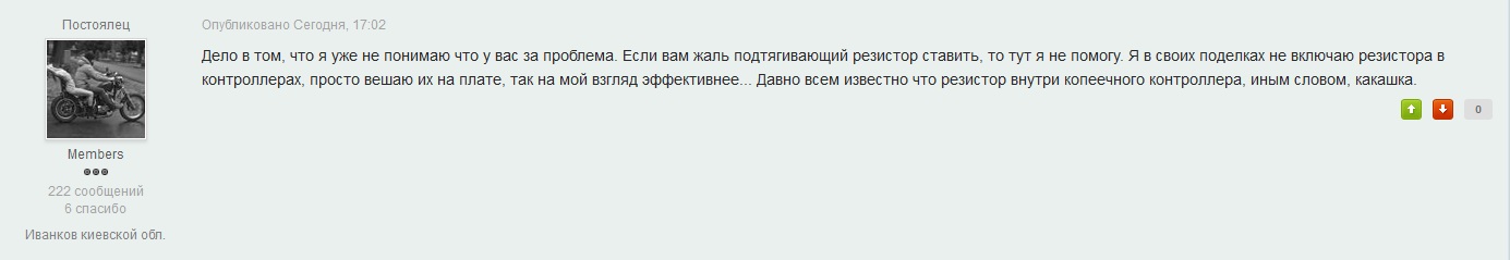

Добавил.
там и хекс и схема и файл для протеуса.
Логика очень проста:
PB0 на вход, с подтягивающим резистором и кнопка.
PB1 на выход, по умолчанию лог 0
при подачи питания, работает бесконечный цикл, пока он истинный, а истинный он пока на входе лог 1 (там же подтягивающий резистор)
как только нажата кнопка, на входе появляется 0 и цикл перестаёт быть истинным и код переходит к следующему, а точнее присваивает единицу на выход, ну и соответственно загорается светодиод.
в протеусе же всё так и происходит.
на железе раз через два работает, а стоит повесить внешний резюк на килоом так 10, так словно швейцарские часы.
вот и что скажете про встроенный резисторы в етом случае ?
я вполне могу принять к сведению, что может мои тини13 барахло, но проверил уже две штуки...
паял всё на плате, хорошим флюсом амтек, оригинал.
паять умею, реболю чипы на ноутбуках (ето так, а то у меня уже на одном форуме спросили чем паяю)
пс: забыл сказать, на схеме нет, но по питанию вешал и конденсатор на 10мк и стабилизатор, на всякий, хотя подключал к ЛБП и мерил осциллом, питание чистое,
раз через два, ето что при подачи питания сразу на выходе лог 1, хотя напряжение на ножке входа 4.97 (общее 5 вольт)

Хорошо… готовы поэкспериментировать? Я Вам под вашу схему напишу программу, а Вы её проверите в железе и отпишитесь как она работает… какая частота тактирования МК?

ваша прошивка работает хорошо, без внешнего резистора.
моя же только со внешнем хорошо.
от сюда вопрос, что не так ?
в моём коде, первым делом проверяет логическую единицу на входе, ну не считая конечно кода ДО, который назначает где вход , а где выход.

вот цитата, код мой видели на Си.

Проверять нужно лог. 0 на входе, - лог 1 там присутствует постоянно пока кнопка не нажата так как Вы подтянули к + вход через внутренний резистор.
