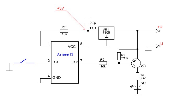

Одно дело написать програмку чтоб человек учился , "ковырялся" в ней сам... а другое дело "заказ" - деньги не при чем , все дело в ответственности - не проверяя самолично в железе можно напороться на подводный камень легко , хоть и програмка простейшая. К примеру не так давно собрал в железе , отладил контроллер к заряднику - отправил человеку - у меня работал как часы а у человека глючит.
Долго разбираться пришлось , оказалось наводки от некоторых приборов подключеных к аккумулятору мусор в АЦП сыпали.
Вобщем вот схему простейшую нарисовал - будет ли работать такое включение транзистора ? Должно , но все нужно проверять.
Рисунок программы прилагаю. Если форумчане утвердят то хекс приклеем.

я конечно не силен но попытаюсь помочь.
думаю такой вариант должен работать.
схема та же, предложенная Akademikом.
но если это устанавливать в автомобиль, то я бы схему питания сделал на 78l05 по питанию поставил емкости.

а так? заработает?
