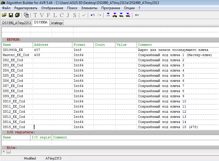

Подскажите как переделать под 2313?? Достаточно ли поменять контроллер в опциях проекта АВ?

Спасибо))А вот как увеличить кол-во сохраняемых в еепром ключей? Сделал как в коде с тини45 (так вообще можно) у 45 в два раза больше еепром влезет ли? Может туда еще запихать кусок кода, где если неизвестный ключ, то на 10 секунд отключается считывание?Извиняюсь за то что время отнимаю, в такой среде никогда не работал, хочется научиться)

Бузер подключается на РВ2, кнопка на РВ0. Остальные порты соответственно схеме блога (кроме соответственно RESET).

Добрый день, уважаемые форумчане.
прошу и для меня сделать небольшой мод. клятвенно обещаю полностью отчитаться по результатам. :-)
Надеюсь данная инкарнация устройства будет многим интересна.
исходные данные: есть RFID считыватель с эмуляцией протокола DS1990 (Iron Logic CP-Z-2B), активатор SATURN MS-200 (управление сменой полярности), Тини13, полевики, знания в электронике, полное незнание билдера.
необходимые изменения в алгоритме:
1. функционал первого джампера перенести на кнопку открытия (только при подаче питания контроль что нажата)
2. для управления замком необходимо 2 вывода.
- дежурный режим, оба вывода в нуле.
- команда открыть, первый вывод в единице, второй в ноле.
- команда закрыть, первый вывод в ноле, второй в единице.
3. длительность команд пара секунд, возможно придется подобрать по факту.
4. формирование команд открыть/закрыть полностью идентично оригинальному алгоритму, с той разницей, что они чередуются.
