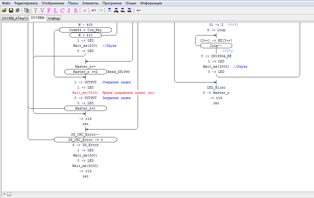

СообщениеДобавлено: 17 сен 2013, 19:53
Вот, эти цифры отвечают за время удержания замка (5000 мс = 5 сек). 1500 = 1,5 сек; 2000 = 2 сек. Если не получится, пиши...
Безымянный.png [ 28.21 КБ | Просмотров: 23555 ]
СообщениеДобавлено: 17 сен 2013, 20:28
Зарегистрирован: 14 мар 2013, 23:12
Сообщения: 34
Откуда: Пензенская губерния
SVN , циферки я имел ввиду в хексе , а тут тёмный лес XD
нет Уважаемый ,я в этом деревянный . я в другой области специалист .
если не затруднит , сделайте пожалуйста :pray:
готов оплатить
СообщениеДобавлено: 18 сен 2013, 00:38
Комментарий к файлу: 1,5 сек.
DS1990_ATtiny13-1_5sec.hex [2.82 КБ]
Комментарий к файлу: 2 сек.
DS1990_ATtiny13-2sec.hex [2.82 КБ]
