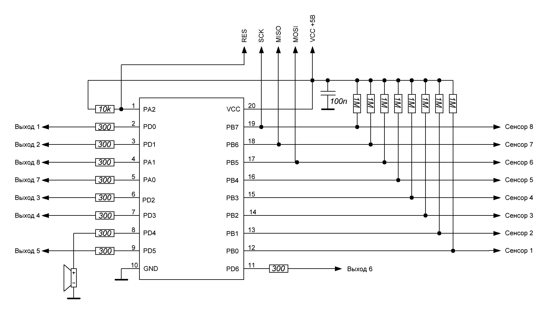

Модифицировал схему, сделал так - 8 сенсоров - 8 протов управления нагрузкой. Пока сенсор "нажат" напряжение на соответствующем выводе присутствует. Делал для управления сервоприводом камеры. Выкладываю схему и исходник с прошивкой. Спасибо автору за столь необычное и современное устройство!
Программа.rar [18.43 КБ]
8_кнопок_8_нагрузок.JPG [ 146.39 КБ | Просмотров: 28684 ]

Выкладываю обновлённую прошивку, исправлена возможность зависания и ещё некоторые недочёты. Зависание происходило в подпрограмме Ex_Key из-за запрещённых в макросе Get_Sens прерываниях при переполнении регистра Accum_FR.

Здравствуйте1
Собрал устройство по последней схеме, где 8 кнопок и 8 не фиксированных выходов.
Но почему-то отказывается работать а только щелкает пьезо-динамик постоянно.
В чем причина подскажите?
Печатную плату вытравил способом лут, фьюзы вроде правильно выставил.
Пробовал рисовать эту схему в протеусе, результат тот-же щелкает и все.
