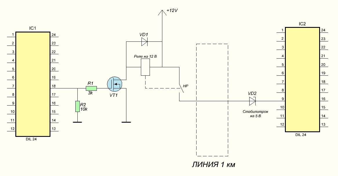

Помогите справиться с развязкой двух микросхем. Они будут использоваться для сигнализации на объекте по трем проводам (с использованием сдвиговых регистров). Расстояние до объекта около 1 км.
СОБСТВЕННО ВОПРОС: как можно заменить развязку на реле транзистором, чтобы работало и в линии было 12 В?
(на рисунке для примера указана одна линия, всего их будет три ;)
Развязка.jpg [ 62.29 КБ | Просмотров: 55156 ]

немного не понятно... что будет идти по линии? если вам надо передачу данных на большое расстояние то я бы вам порекомендовал посмотреть в сторону ... там по двум проводам можно предавать данные на оч. большие расстояния.. а при той схеме, что вы нарисовали я понял что надо передать 12v на 1 км.причем эти 12v потом понижаем до 5v. а где же данные?

Я имел в виду схему развязки для передачи сигналов 5В с микросхемы, принимающей и передающей данные с 8-ми концевиков на дверях удаленного объекта на пульт охранника (на 8 светодиодов). В схеме использованы сдвиговые регистры, всего задействовано три провода. Тактами управляет микроконтроллер Атмега8.
По предложенной Вами идее использовать токовую петлю надо по два провода на один выход микросхемы.
Признаюсь, не сильно силен в радиоэлектронике, но очень хочу разобраться. Как приблизительно можно токовую петлю использовать, чтобы общее количество проводов в линии было не более 4 (кабель лежит 4-х проводный)?

ну блин тут я даже и не знаю. единственное что я могу сказать так это что атмеги8 достаточно ног чтобы исключить все эти сдвиговые регистры, и на прямую ногами дергать релюхи или транзисторы. но тогда надо будет тянуть все восемь проводов... или как я уже писал.

Можно просто использовать оптопары, отличная гальваническая развязка и ток кушает намного меньше. В качестве сигнала можно использовать протокол UART непосредственно с МК без регистра. Выбор за Вами.

Передача сигналов таким образом на большое расстояние ненадёжна- вылетит после первой же грозы. Советую трансформаторную развязку и передачу информации DTMF-сигналами (кодер не помню, декодер:МТ8870)

Спасибо за идеи! Интересна реализация на уарт по двухпроводной линии. Переведу свой вопрос в новую тему форума.
