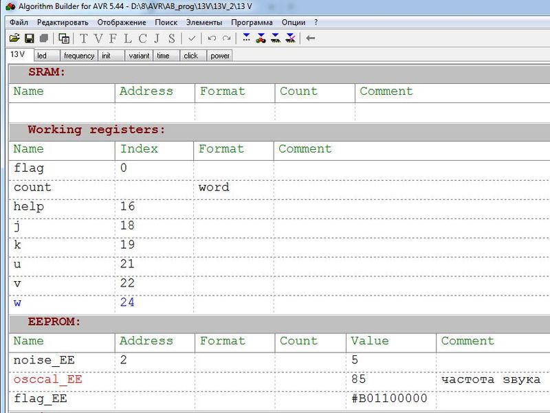

Вчера поздно вечером был беглый тест устройства.
Как оказалось я не подключик 5.1М к PB2 :) Повидимому мозг отключался после рабочего дня, а желание и интересь двигали вперед.
rioi, в моём случае программа выполнялась в разы быстрее: звук короткий и на высокой частоте далеко от 4 кГц, мигание зеленого светодиода после поклёвки оч.
частое и длится около 5 сек.
(Я помню что подобная ситуация была и с тестом сигнализатора на тини24, мы тогда подстраивали параметры в коде и перекомпилировали hex. Подскажите пожалуйста.)
Но при этом всё работало кроме индикации заряда аккумялятора.
Датчик применил с китайского мигающего сигнализатора, фото которого выкладывал ранее. Понравилась чувствительность, даже с этим датчиком.
По поводу вкл. /откл. ударом, тут действительно приходилось дубасить по бланку, чтоб сработало. Но снова мой косяк - конструкция в моём поспешном случае крепилась консольно, поэтому удар толком не доходил до пьезо.
Исправлю свои косяки и продолжу.

звук.jpg [ 84.82 КБ | Просмотров: 19041 ]

Парни, скиньте пожалуйста скомпилированный НЕХ и файл для EEPROM, а то ума у меня нет скомпилировать самому, да и не знаю в какой программе...
Не выдержал, отложил срочные дела, хочу тоже попробовать.

Отчитаюсь. Зашил, подключил. Регулировка кнопкой нормально происходит, чувствительность даже с самодельным пружинным датчиком вроде не плохая. Датчик пока такой:
А вот пьезика такого как нужен нет, пришлось подставить то, что есть. Так он молчит вообще. Поставил такой, миллиметров 20 в диаметре.
Хотя щелчок по нему (имитация подсечки) включает и выключает сигнализатор. Может быть из-за полного несовпадения резонанса самого пьезика и частоты с Тиньки?
