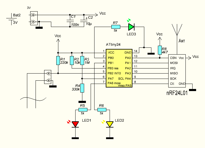

СообщениеДобавлено: 12 дек 2017, 10:43
Доброго дня!
Посмотрел ваш код. Первое, что бросилось в глаза, и откровенно не понравилось (извините, говорю, что есть), это способ формирования временнЫх интервалов. Большую часть времени работы в активном режиме процессор "простаивает", формируя многочисленные паузы. Скорее всего, в вашей задаче это приемлемо. Но у меня система должна работать в реал тайм, и на все про все есть только 3,5 мс - за это время нужно успеть "упаковать" пакет данных, перейти из режима RX в режим TX, передать пакет в эфир, и постараться снова вернуться в режим RX. Так же и при приеме пакета - за 3,5 мс нужно принять, распаковать, идентифицировать полученную инфу, и выполнить полученные команды.
При этом в сети должно быть до 10 равнозначных модулей, выполняющих примерно одинаковые функции с периодичностью, указанной выше (~3,5 мс). И большинство модулей должно общаться со всеми другими узлами сети. Значит, схема 1RX + 6TX сразу отпадает.
Отсюда и требования к быстродействию, и мое брюзжание по поводу не рационального расхода машинных ресурсов. )))
Таким образом, первое, что мне придется модифицировать в вашем проекте (если взять его за основу), это заменить все паузы на интервалы, формируемые таймером.
Далее попробую как-то "причесать" ваш проект, и сделать его более "читабельным". Очень надеюсь, что вы не сочтете это за нарушение авторских прав. )))

SVN, несколько конкретных вопросов по проекту:
1) Я правильно понимаю, что не описанный в назначениях PinB.2 вы используете как вход внешнего прерывания?
2) Какое событие генерирует это прерывание?
3) Можете коротко объяснить предназначение задержек Pausa (127 мс), Long_Pausa (508 мс) и Pausa_INT (5,6 сек)? Только в main loop (с метки STARTING). Задержки при индикации очевидны.
4) Смысл 24-х часового интервала? У вас опрос внешних источников происходит один раз в сутки?
5) В начале кода, после исполнения процедуры SETUP, есть строка: $0A -> W_Byte. Константа $0A у вас тоже не описана. Что вы пишите в регистр?
6) Скорее просьба, а не вопрос - было бы не лишне увидеть еще и схему девайса. На многие вопросы смог бы ответить сам.

1.png [ 22.24 КБ | Просмотров: 20829 ]
