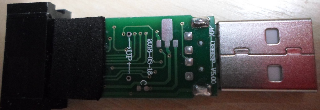

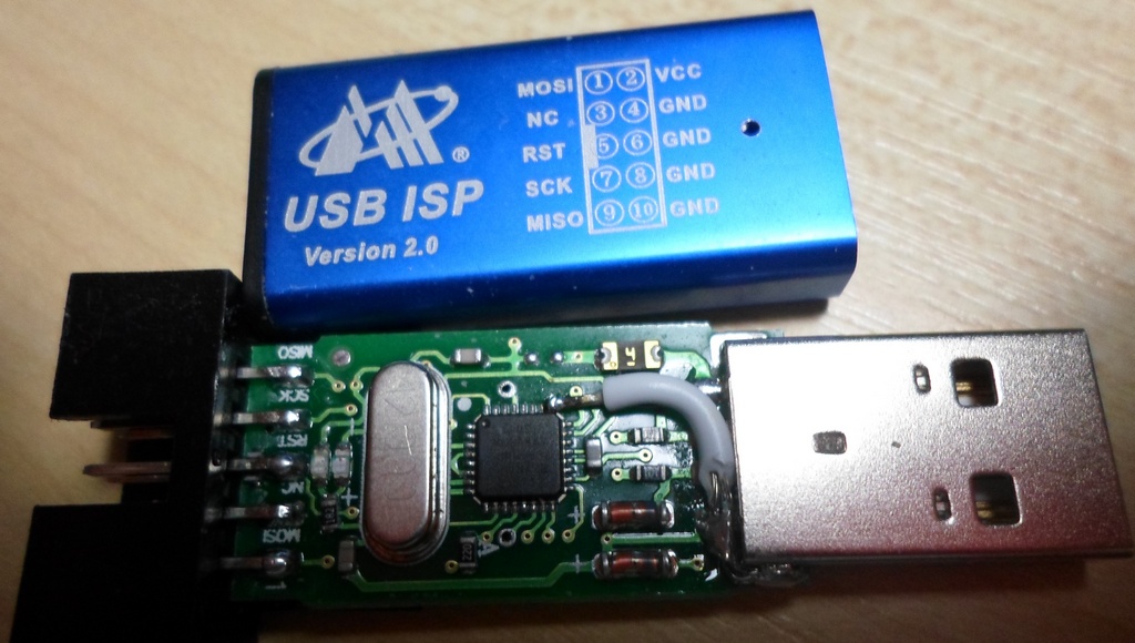

СообщениеДобавлено: 30 янв 2019, 16:51
Зарегистрирован: 30 янв 2019, 16:06
Сообщения: 1
У кого какие идеи?
