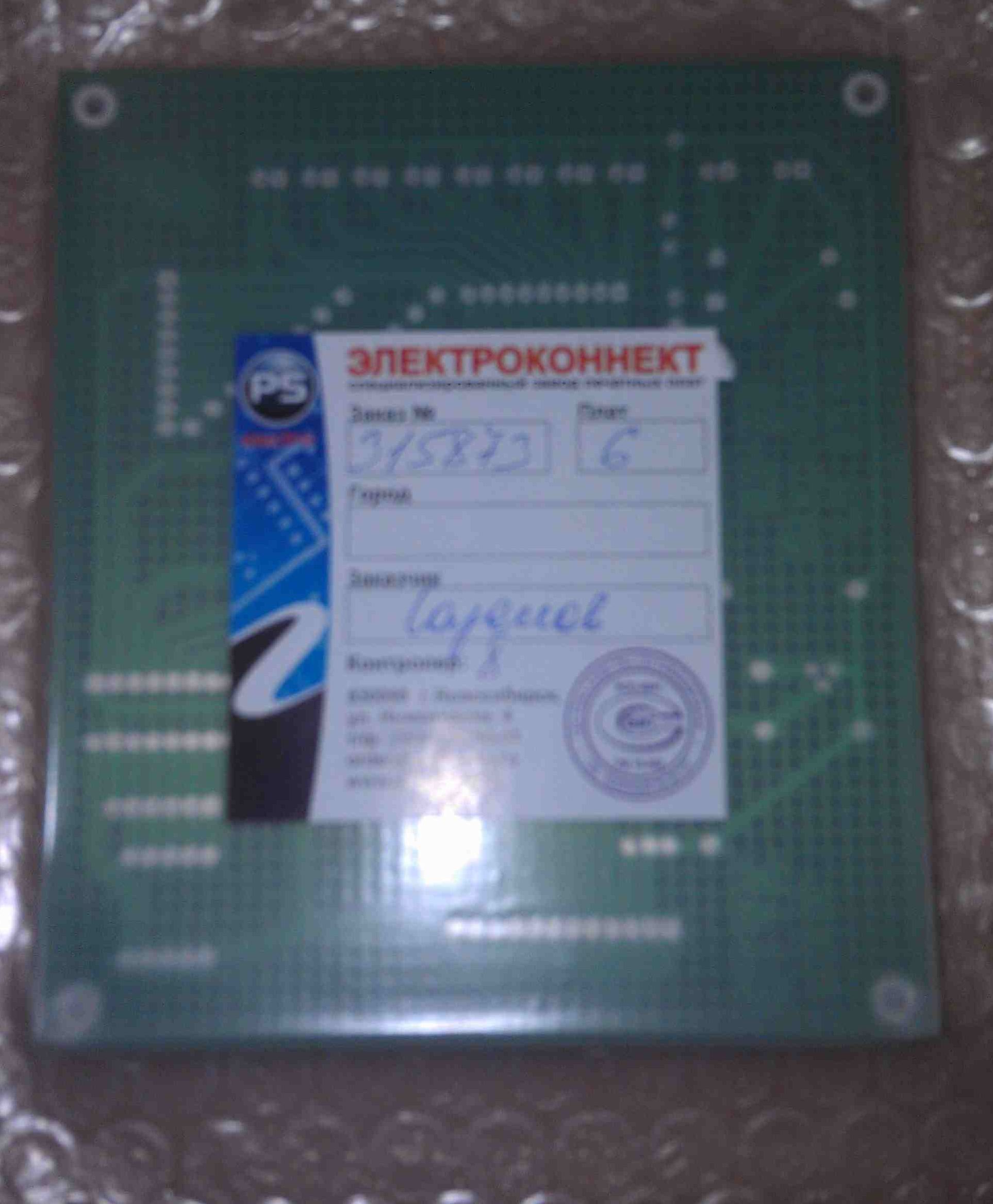

Вот привезли сегодня платы контроллера. Вместо заказанных 5 штук пришло 6.
По срокам тоже очень оперативно сработали, если выбросить праздник и выходной
рабочая неделя, вместо заявленных 14 дней. Пришло в большом полиэтиленовом пакете службы доставки. В нем
Документы и платы в вакумной упаковке.
Вот что получилось:
IMAG3526.jpg [ 297.15 КБ | Просмотров: 17504 ]
IMAG3527.jpg [ 380.22 КБ | Просмотров: 17504 ]
IMAG3530.jpg [ 232.03 КБ | Просмотров: 17504 ]

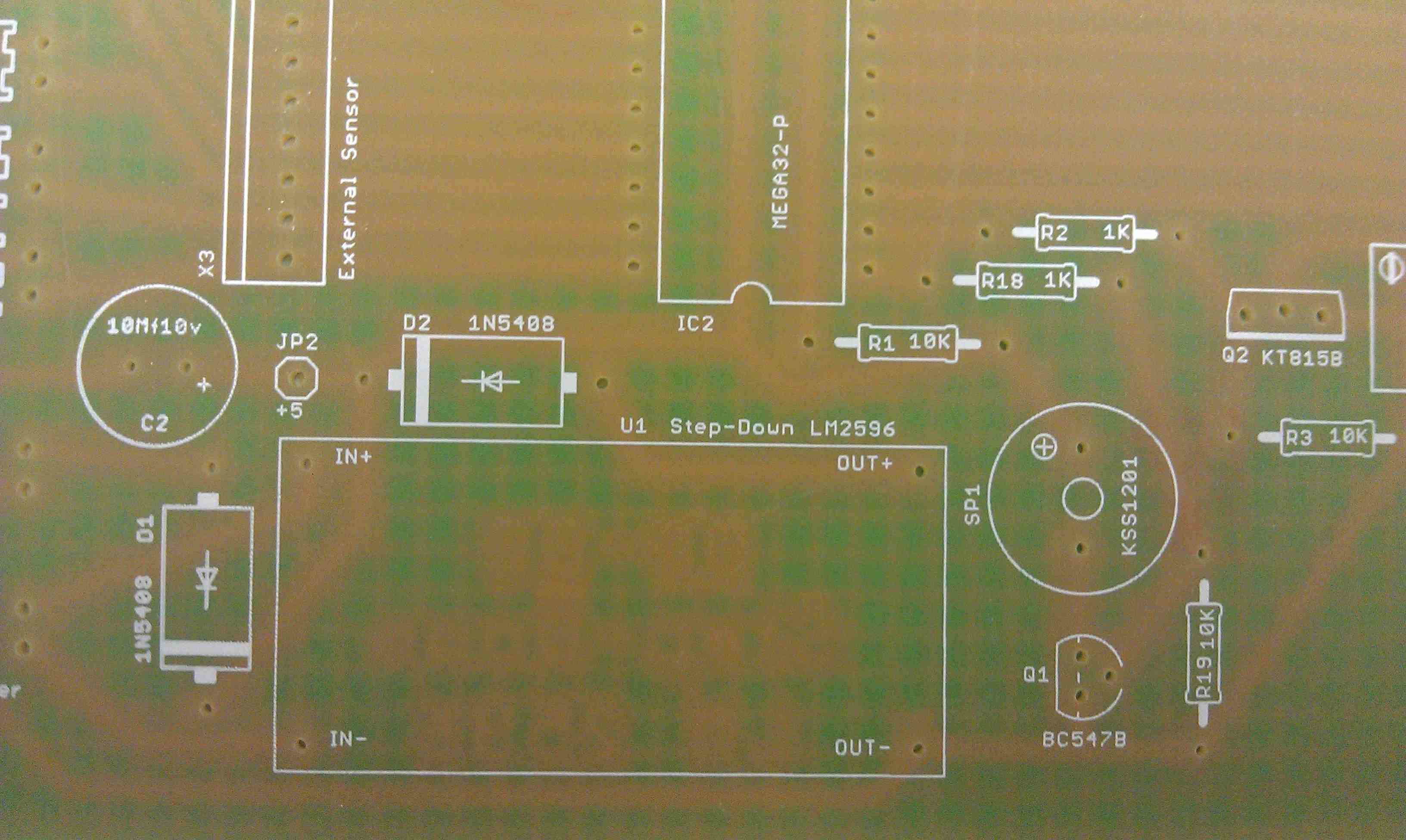

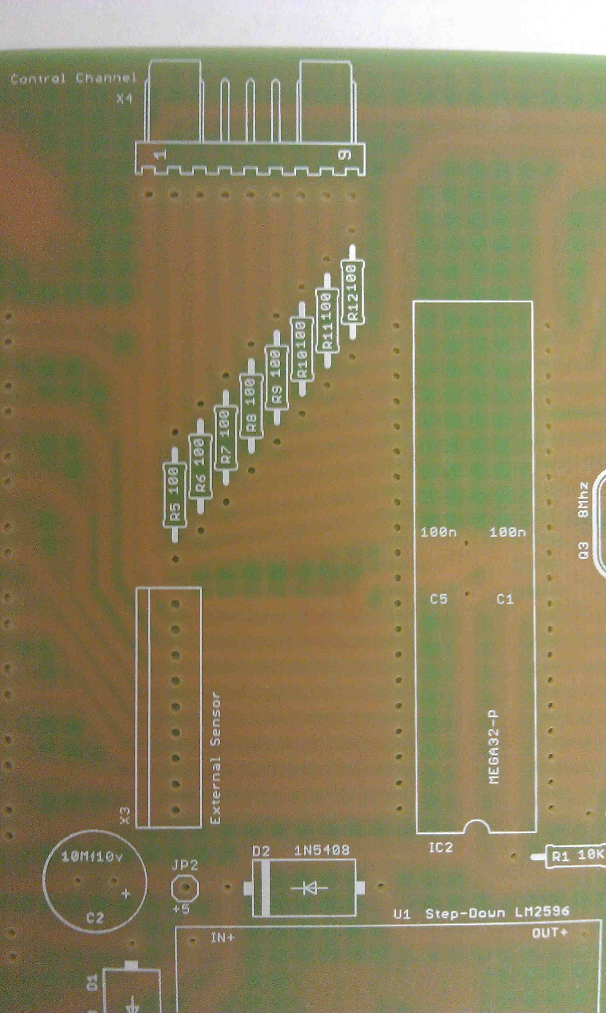

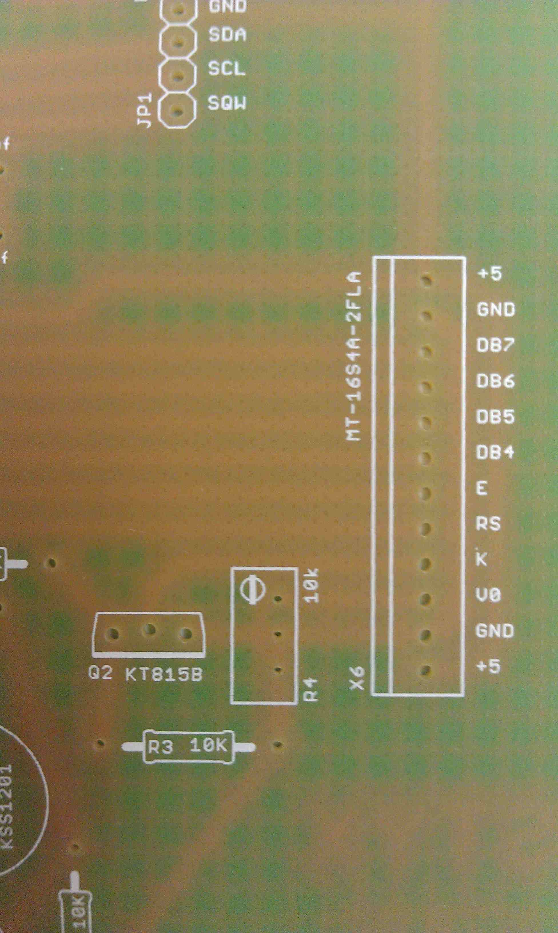

Первый раз заказывал на производстве, немного косячнул с шелком.
Можно было крупнее буквы сделать. Ну и еще небольшой косячек,
когда оптимизировал файл сверловки не посмотрел внимательно,
отверстия под модуль преобразователя получились чуть меньше придется
немного рассверлить. Благо не двух слойная и нет металлизации.
Вот еще фото самой платы и шелк в деталях.
IMAG3529.jpg [ 310.62 КБ | Просмотров: 17504 ]
IMAG3531.jpg [ 372.66 КБ | Просмотров: 17504 ]
IMAG3532.jpg [ 404.82 КБ | Просмотров: 17504 ]

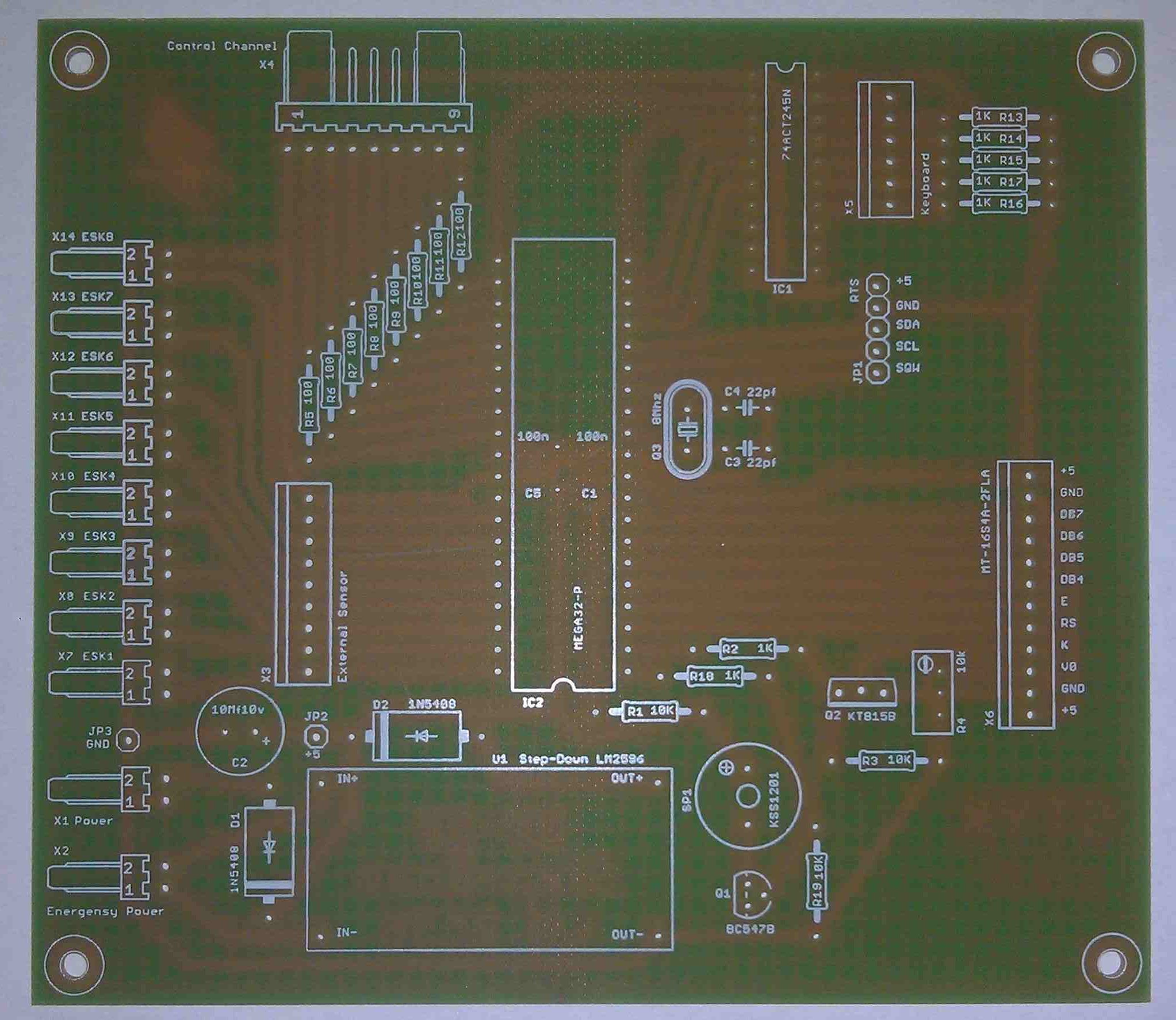

СообщениеДобавлено: 15 мар 2017, 11:52
и еще немного шелка.
Так что первый блин совсем не комом.
IMAG3535.jpg [ 389.84 КБ | Просмотров: 17504 ]
IMAG3534.jpg [ 373.71 КБ | Просмотров: 17504 ]
IMAG3533.jpg [ 440.57 КБ | Просмотров: 17504 ]
СообщениеДобавлено: 15 мар 2017, 12:46
Плата нормуль… я бы общую шину сеткой не делал… :-)
СообщениеДобавлено: 15 мар 2017, 12:47
это полигон. У меня все с начала разведено проводником а потом заполнено
По привычке делал как для ЛУТ. Изготавливая в домашних условиях тяжело лудить сплошной полигон. есть вероятность перегреть.
На будущее буду иметь ввиду. Хотя особой проблемы не вижу, так как предварительно все соединил проводником.
