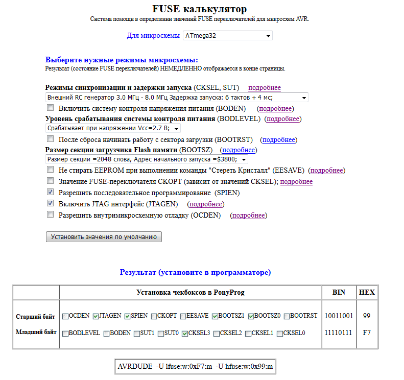

Я же говорю на схеме в редакторе нарисовал правильно уже поправил спасибо.
FUSE по умолчанию как обычно?

про 8 мгерц я прочел но так как дуб в этом то не понял, что надо соответствующие FUSE выставить щас буду ломать голову как их выставить. Ты в основном делаешь с значениЯми по умолчанию вот я и решил что тут так же

Vin AVR. На сайте у GetChip есть статья буду сейчас штудировать.

SVN а какой вариант все таки стабильней работает, от внутреннего или от внешнего генератора?

Оба. В твоём варианте идеальная частота тактирования не нужна… это же не часы на МК… потому от внутреннего генератора работает прекрасно… 8-) Он там не для красоты установлен... :-)

SVN Мне же только нужно выствить значение тактового генератора? остальные параметры нужно оставить без изменения? Я правильно понимаю?
СообщениеДобавлено: 17 янв 2017, 14:30
вот так или еще что то надо выставить?
