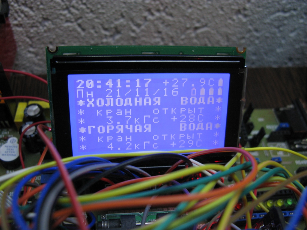

СообщениеДобавлено: 21 ноя 2016, 19:48
Испытал 5В дисплей… точнее МК запитан от 5 В, а модуль связи от 3 В… в общим всё работает нормально…

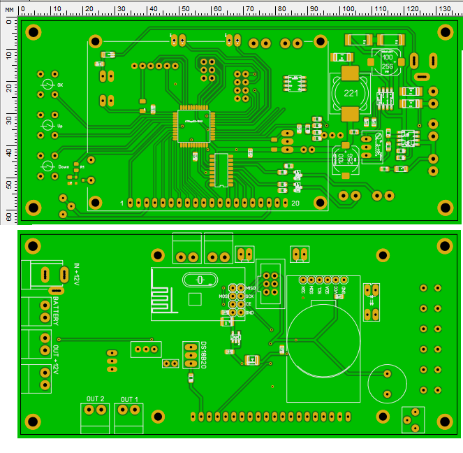

СообщениеДобавлено: 22 ноя 2016, 14:39
Вот ПП по вышеуказанной схеме…
1.png [ 169.04 КБ | Просмотров: 15619 ]
Ты ещё не передумал делать такое устройство? :D
