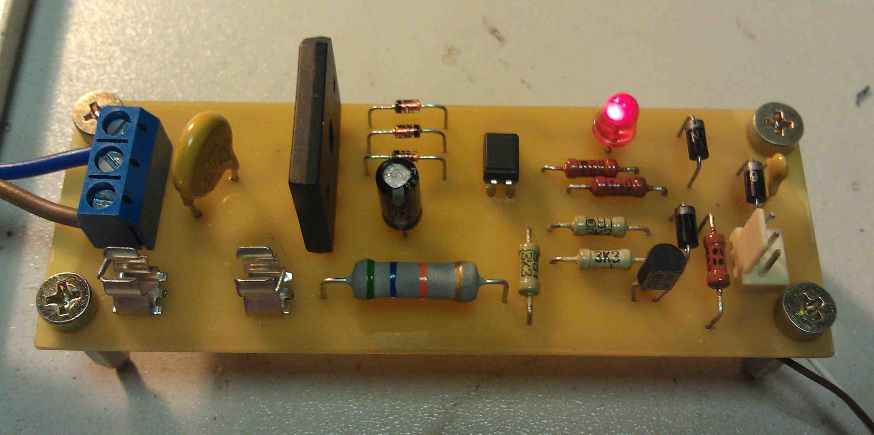

Чего то я совсем туплю. Впаял светодиод, светится зараза. мерю напругу как ты нарисовал 7,5 v. предохранитель нашел на 0,5А керамика. мерю после моста 201v. такая дикая потеря, 19V после моста? Или мост такой? это от БП компьютера.
Сразу уточню, кондер на 16V ставить или все таки по больше?
Нифига не понимаю. Нормальные показатели без кондера?

svn я извиняюсь но правда ни чего не понимаю. Совсем отупел.

тэстером прозвонил конечно. все живы. единственное не сравнивал показания. завтра выпаю прозвоню и сравню
201V это уже с впаянным светодиодом. Завтра впаяю кондер и померю с кондером что будет показывать.
Хотя эти мосты ни разу не подводили не в первой конструкции использую.

Раз проверял, значит нормуль… впаивай смело кондёр и не парься… померяй на кондёре напругу – и этого будет достаточно. 8-) . В будущем, предохранитель поставь 100 мА. А то твои стабилитроны могут умереть до того как отработает предохранитель.

ок завтра постараюсь с утра все сделать и напишу что получится.

Впаял кондер 10 на 25, был под рукой. Сделал замер в той точке получилось 7,9v
поднялось на 0.4V
На ногах светодиода 1,7V
Фотку сделаю позже. Телефон разрядился. Буду собирать дальше.

Вот и хорошо. Впаивай оптрон и проверяй работу всего девайса.

SVN тэстдрайв модуля прошел успешно.
Все чудным образом работает.
Единственное не померил что на выходе датчика получается по значению.
думаю там будет все нормуль. У меня немного значение резистора на выходе модуля, больше номинала в схеме.
стоит 330 а по схеме 300. Думаю это не сильно принципиально. Должно работать нормально.
На выходе модуля относительно земли при отсутствии питания напряжение 4.97V.
