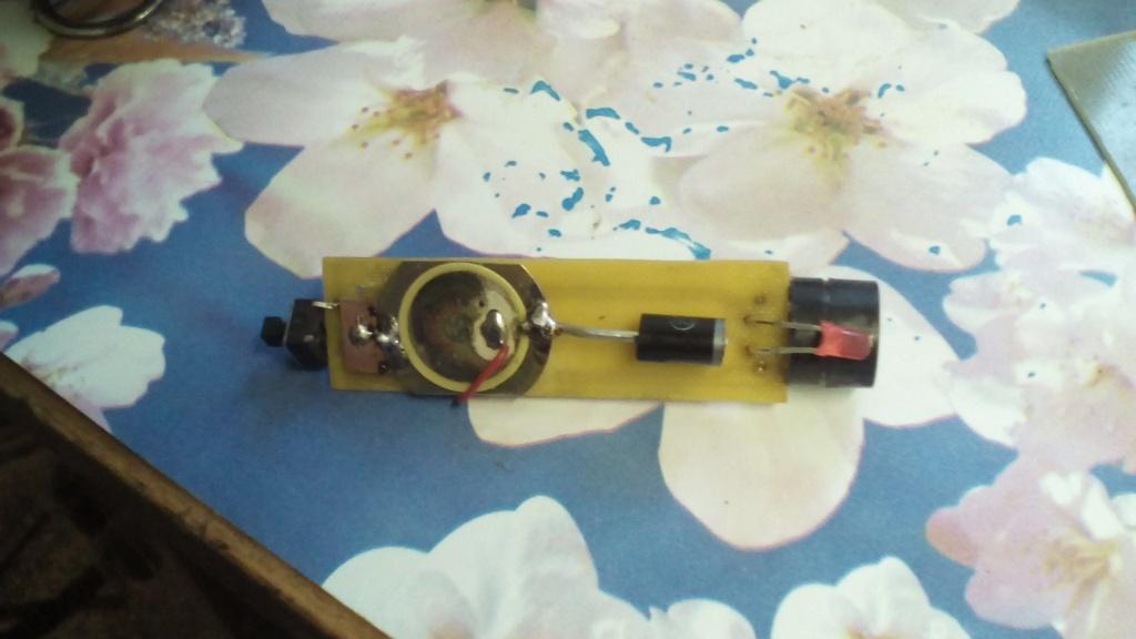

Замерил сегодня токи потребления, в дежурке 0,15 ма в работе 0,6 ма, это очень много. Нужно что-то менять в программе.

Моя конструкция, устанавливается в трубку диаметром 16 мм.
IMG_20160605_171329.jpg [ 77.7 КБ | Просмотров: 17589 ]
IMG_20160605_193940.jpg [ 59.34 КБ | Просмотров: 17589 ]
IMG_20160605_193925.jpg [ 59.08 КБ | Просмотров: 17589 ]

ilino, я смотрю у тебя в качестве излучателя бузер электромагнитный установлен. Как он по громкости? Я пока ставил пьезокерамический излучатель диаметром 25 мм с наклеенной выпуклой мембраной.

Поставил 3 вольтовый, звук громкий. Если-бы в прошивке был прерывистый сигнал было-бы классно.
IMG_20160608_140341.jpg [ 100.45 КБ | Просмотров: 17588 ]

Вот тебе и мегатекс, усиленный аллюминием :-) .
Но дорабатывать прошивку конечно нужно! Ой где же наш уважаемый ZAS!? ... а то через месяц, или даже меньше, придётся тебе перепаивать батарейки на новые.
