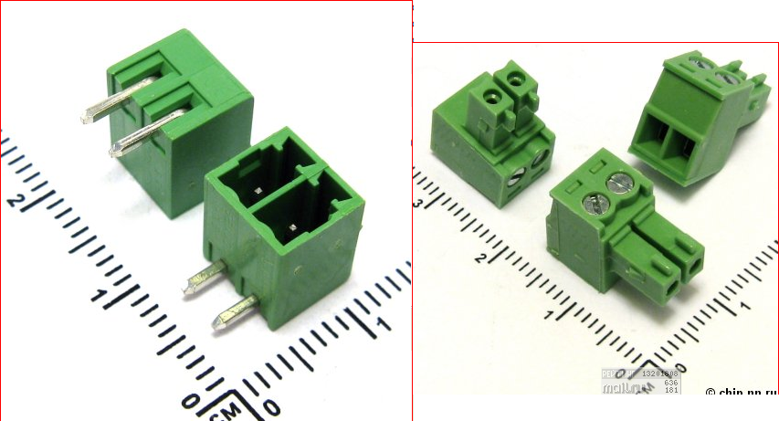

Это просто как пример…
Всё верно ПП разводится под те элементы, которые под рукой. Я применил вот этот тип разъёма.

я примерно о подобных подумал, которые под винты. Тут нужно исходить из видения устройства в полном объеме. а тем более в данной конструкции мощная силовая часть которую как ты правильно выразился нужно по фэншую развести.

про разъемы, я имел в виду разъемы которые сразу под винт.
