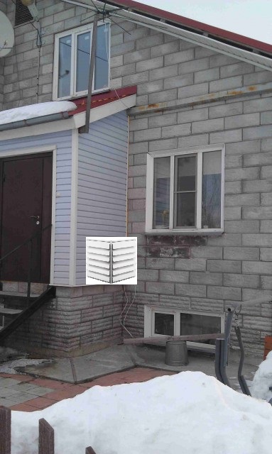

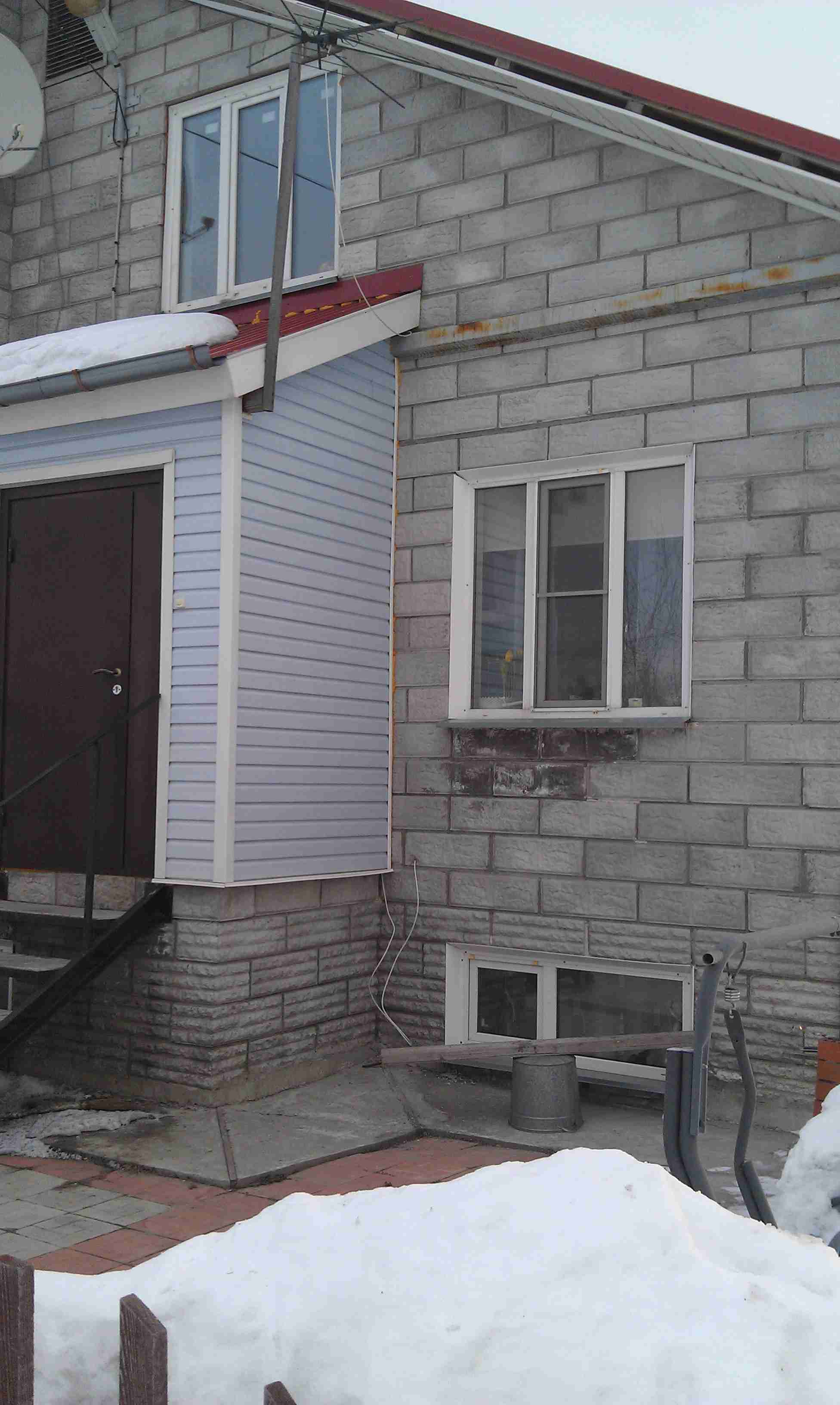

Вот фото, слева от окна внизу это помещение под крыльцом. В нем размещен котел. Летом буду перезаделывать швы и просверлю отверстие для вывода датчика. Единственное реальное место куда можно закрепить конструкцию датчика, это балка на которую прикреплена антенна. Во второй половине дня у нас всегда солнце светит и найти тень сложно. И по этому придется делать конструкцию которая бы была максимально эффективна. Я пересмотрел кучу различных статей по метеостанциям как заводским так и самодельным. Конструкция корпуса для датчика температуры примерно одинакова. То что я скидывал выше понравился простотой.
IMAG2720.jpg [ 276.68 КБ | Просмотров: 15525 ]
СообщениеДобавлено: 10 мар 2016, 11:45

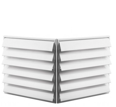

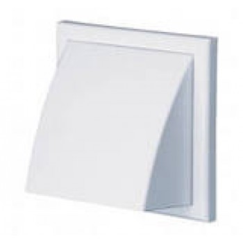

Если я правильно понял, то крыльцо выходит на Юг, Юго-Запад. Таким образом, укрытие для датчика можно сделать в виде домика из решёток для вытяжки.
Стенка 250х250 (белый пластик)

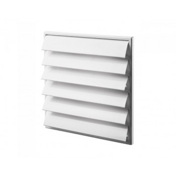

Крыша 250х250 (белый пластик)

СообщениеДобавлено: 10 мар 2016, 11:46
Но «домик» будет иметь две стенки и крышу. Так как тамбур дома и сам дом, создаёт тень. Располагать данную конструкцию необходимо не ближе 1 метра от дома. Примерно вот в этой части:
