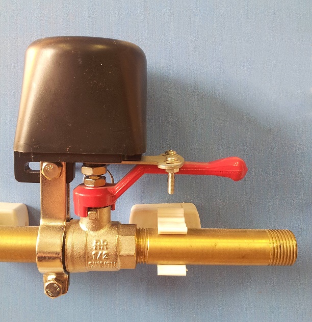

Вот еще нашел привод для любого крана с ручкой.
http://www.m-kontakt.ru/produkt/elmeh.html
Привод крана.jpg [ 185.54 КБ | Просмотров: 18363 ]
СообщениеДобавлено: 21 ноя 2016, 19:14
Видел я такое чудо в тырнете… :D по мне, то его можно ставить лишь на даче для полива растений… в квартире я такого рода шедевры не буду ставить однозначно… скупой платит дважды (С). Посмотрел я рынок кранов с приводом… почитал разного рода отзывы… пока ещё однозначно не решил, но склоняюсь в сторону Gidrolock. 8-)

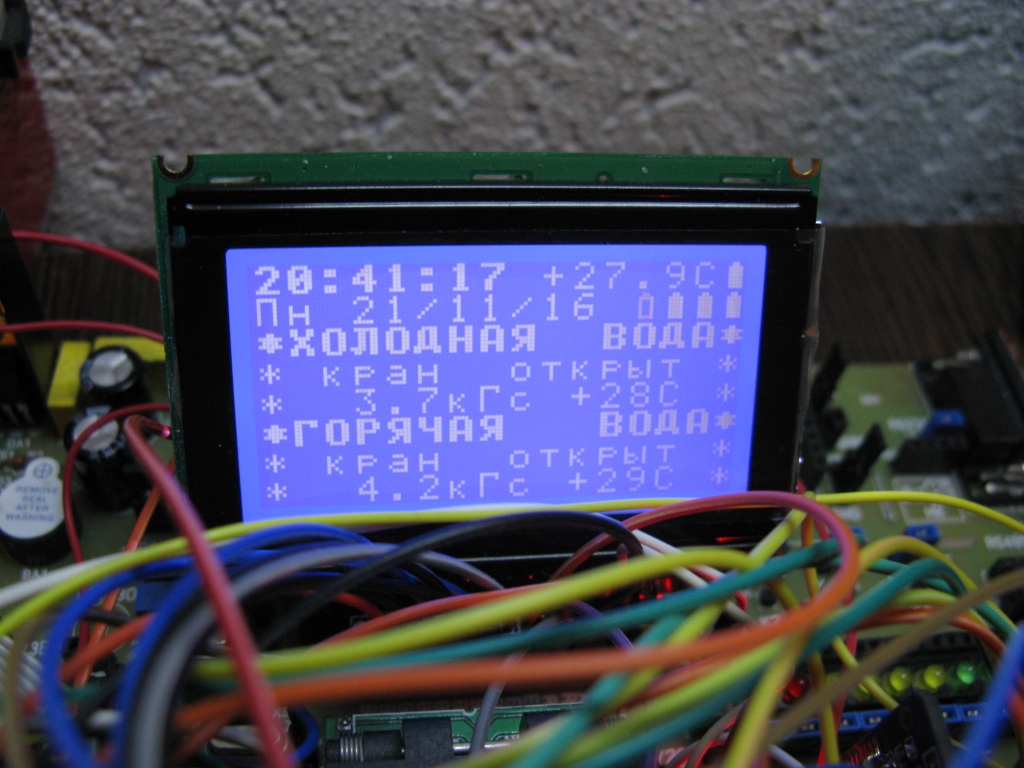

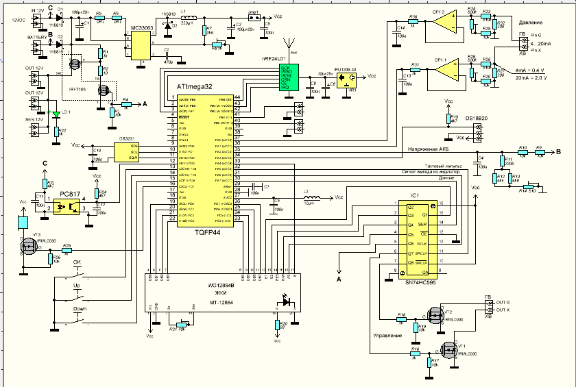

Испытал 5В дисплей… точнее МК запитан от 5 В, а модуль связи от 3 В… в общим всё работает нормально…

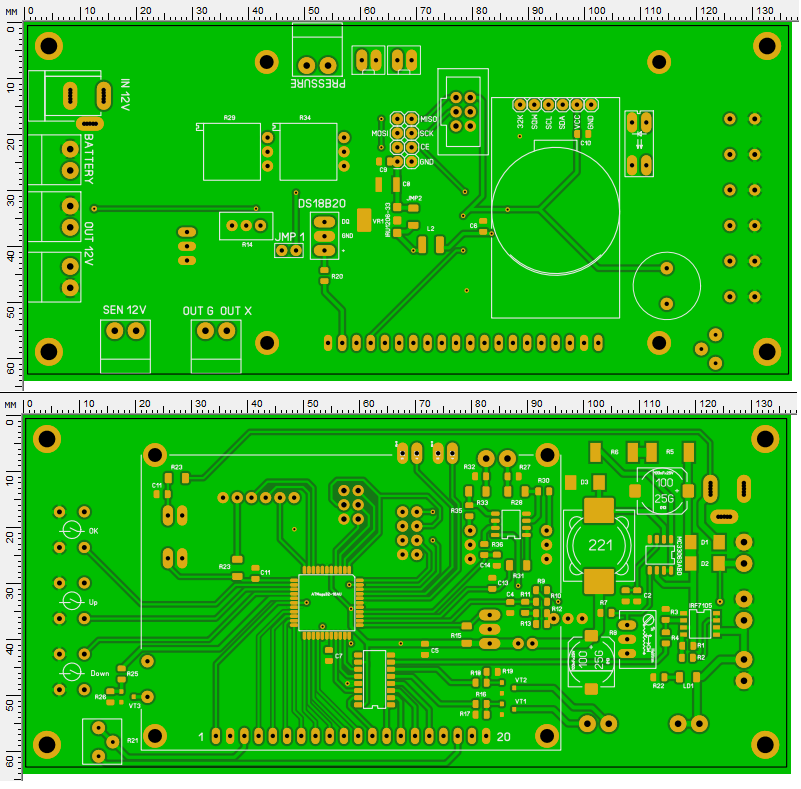

СообщениеДобавлено: 22 ноя 2016, 14:39

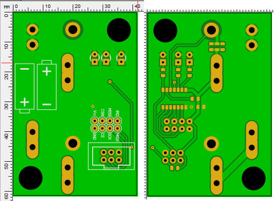

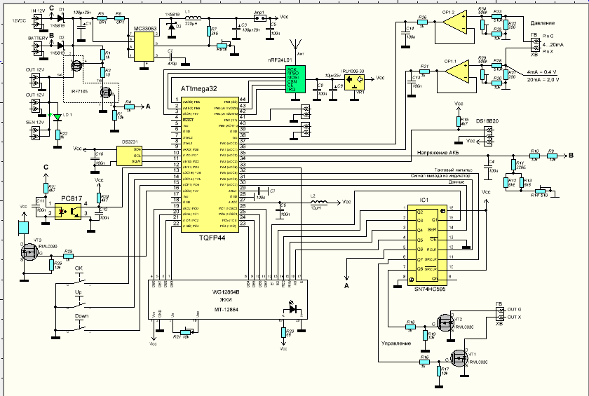

Вот ПП по вышеуказанной схеме…
1.png [ 169.04 КБ | Просмотров: 18340 ]
Ты ещё не передумал делать такое устройство? :D
