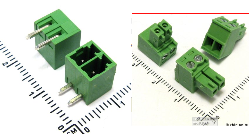

Всё верно ПП разводится под те элементы, которые под рукой. Я применил вот этот тип разъёма.

я примерно о подобных подумал, которые под винты. Тут нужно исходить из видения устройства в полном объеме. а тем более в данной конструкции мощная силовая часть которую как ты правильно выразился нужно по фэншую развести.

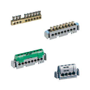

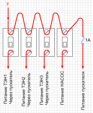

SVN хотел спросить касательно силовой части. Вопрос следующий:
в щиток заходит кабель, фаза, ноль , земля. как правильно сделать поставить некую колодку к которой все будет подключаться или фазу сразу пустить на автоматы? и от них на все остальные устройства? а ноль и землю на колодку
СообщениеДобавлено: 19 ноя 2015, 12:23
СообщениеДобавлено: 19 ноя 2015, 13:22
про разъемы, я имел в виду разъемы которые сразу под винт.
у меня стоит часть узо часть дифавтоматы.
тут вопрос фазу мне нужно подключить на 3 автомата, на пускатель, блок питания. ноль от тэнов, насоса, пускателя и блока питания а так же с датчика контроля питания тоже нужно объединить в одно. вот я и спрашиваю как это правильней сделать.

естественно я не имел ввиду соеденить ноль и землю, мне нужно объеденить ноли и объеденить земли. у меня были сомнения как с фазой поступить теперь понятно.
думал сначала как у тебя на автоматы а потом с автомата на клемник туда подключить пускатель и блок питания устройства.
писатель из меня не очень. порой не так как надо выражаю свои мысли тем самым вводя в заблуждение
СообщениеДобавлено: 19 ноя 2015, 14:43
SVN по клемникам вопрос марку не подскажешь? У нас такие тоже есть есть и тройные. думаю на подобные зацепить датчик протока и с терморегулятора
