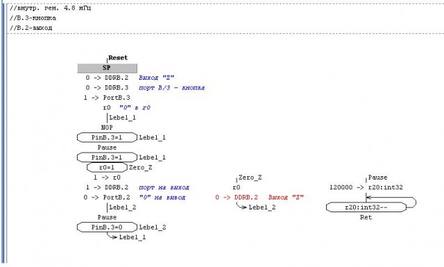

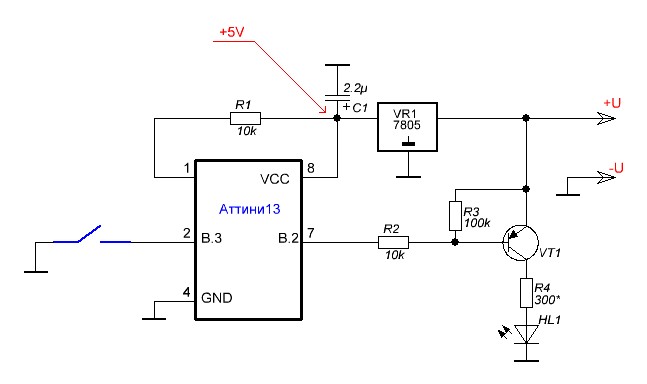

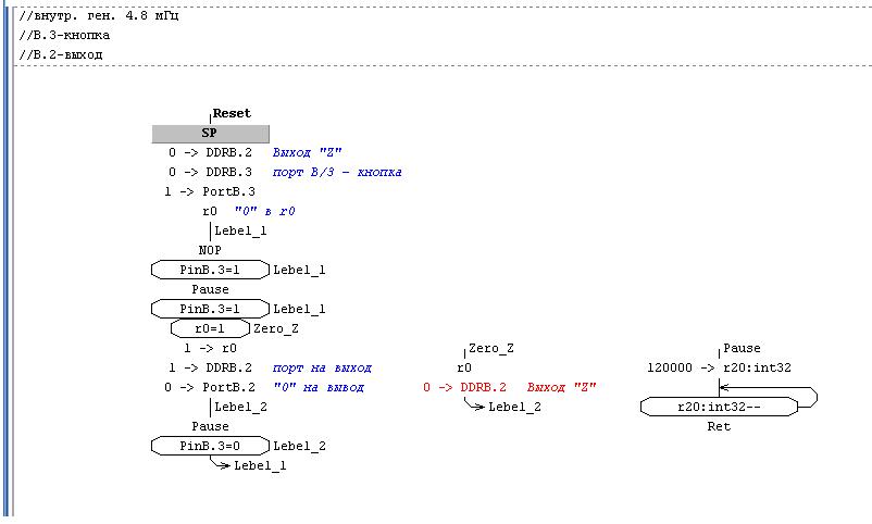

Одно дело написать програмку чтоб человек учился , "ковырялся" в ней сам... а другое дело "заказ" - деньги не при чем , все дело в ответственности - не проверяя самолично в железе можно напороться на подводный камень легко , хоть и програмка простейшая. К примеру не так давно собрал в железе , отладил контроллер к заряднику - отправил человеку - у меня работал как часы а у человека глючит.
Долго разбираться пришлось , оказалось наводки от некоторых приборов подключеных к аккумулятору мусор в АЦП сыпали.
Вобщем вот схему простейшую нарисовал - будет ли работать такое включение транзистора ? Должно , но все нужно проверять.
Рисунок программы прилагаю. Если форумчане утвердят то хекс приклеем.
1123.JPG [ 25.08 КБ | Просмотров: 22807 ]
123.JPG [ 35.45 КБ | Просмотров: 22807 ]

Andry Smart И не поймёте, потому как я не понял, причём тут автомобиль с помехами ?)
говорю у меня транзистор пНп, а мне схему с нПн предлагают.
Говорю я знаю как нагрузку подключать, а мне ссылку на то как её ПРАВИЛЬНО подключать -WHY :?
в названии темы тини 13, а мне 2313 и ето я еще и не читаю...
Словно в страшном сне, я кричу, а меня не слышат, ей Богу...
Услышал всего один человек, понял что нужно, понял что я не шарю в программировании, нарисовал схемы, дал готовую прошивку и всё ето без выноса мозга.
если по делу, открыл я книжонку по С и увидел знакомые while, for, if и т.д, PHP хорошо знаю.
Уже накатал то что мне нужно, в протеусе работает, проверю на железе, если всё ок, выложу, может кому пригодится..
делов на 25 строк...
до сих пор думаю, 4 страницы писанины в пустую, коль такие знающие и образованные, подсказали бы что исправить в прошивке от Akademik, что бы на железе работало, ан нет, будем дальше вид делать твоя моя не понимать, хотя я уверен, давно уже поняли что нужно.

я конечно не силен но попытаюсь помочь.
думаю такой вариант должен работать.
схема та же, предложенная Akademikом.
но если это устанавливать в автомобиль, то я бы схему питания сделал на 78l05 по питанию поставил емкости.
buttons.zip [27.39 КБ]

а так? заработает?
