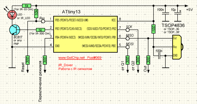

Об этом уже писал, но похоже не конкретно. Попробую тогда подробно как получится написать, что мне нужно. Мне необходимо устройство на ATtiny13, которое могло бы запоминать и в дальнейшем воспроизводить IR-сигналы от дистанционного пульта сплит-системы. В моём устройстве организован алгоритм управления таким устройством по двум выводам МК. Первый вывод (назовём его Q1) отвечает за включение и выключение (если на выходе 1 значит включить, если 0 – выключить). Второй вывод (назовём его Q2) отвечает за режим работы сплит-системы (если 0 значит охлаждение, если на выходе 1 – нагрев). Данное устройство должно иметь два режима. Первый режим – как приёмник для сохранения кодовых сигналов от пульта сплит-системы. Второй режим воспроизведение сохранённых посылок вместо пульта по простому алгоритму. Если устройство в режиме воспроизведения получило от выходов Q1 – логическую 1, и от Q2 – тоже 1, то формирует сигнал включения на обогрев. Если Q1 перешло с 1 в 0, посылается команда на выключение сплит-системы. А если с Q2 приходит 0, а с Q1 пришла 1, то сигнал формируется на включение сплит-системы в режиме охлаждения.
Не знаю разные ли посылки подаёт пульт дистанционного управления от сплит-системы при выключении с режема охлаждения и с режима обогрева. Но если даже разные то получается устройству необходимо сохранить всего 4 IR-кода. Для простоты и конкретной последовательности сохранения кодовых посылок с пульта в устройство, можно определить жёсткую последовательность этих кодовых посылок. Допустим первая посылка с пульта должна приходить на включение сплит-системы в режиме охлаждения, вторая на выключение из режима охлаждения, третья на включение в режиме обогрева, и четвёртая на выключение из режима обогрева.
Ну вот в принципе и всё. Для программиста Вашего уровня написать такую программу, это как для меня включить свет на кухне. :-) Если алгоритм будет соответствовать описанному выше, то мне без разницы на каком языке он реализован, hex файл я и с помощью АВ смогу залить в МК, АВ это позволяет.

Схему можно позаимствовать с сайта.

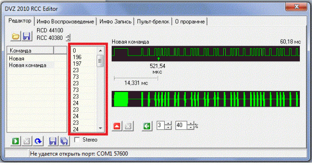

Вот проанализировал пробный сигнал с пульта. Подскажите, что обозначают цифры в красной рамке?

Это длительности периодов сигнала посылки. Эсли записать такую последовательность в мк можно легко повторить сигнал с пульта.
