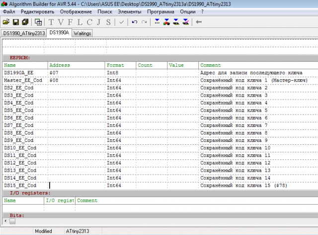

Подскажите как переделать под 2313?? Достаточно ли поменять контроллер в опциях проекта АВ?

Спасибо))А вот как увеличить кол-во сохраняемых в еепром ключей? Сделал как в коде с тини45 (так вообще можно) у 45 в два раза больше еепром влезет ли? Может туда еще запихать кусок кода, где если неизвестный ключ, то на 10 секунд отключается считывание?Извиняюсь за то что время отнимаю, в такой среде никогда не работал, хочется научиться)

Бузер подключается на РВ2, кнопка на РВ0. Остальные порты соответственно схеме блога (кроме соответственно RESET).
DS1990A_ATtiny2313_15.zip [14.07 КБ]

СообщениеДобавлено: 25 ноя 2014, 22:28
DS1990_31_MOD_TAG_V2.hex [3.03 КБ]
