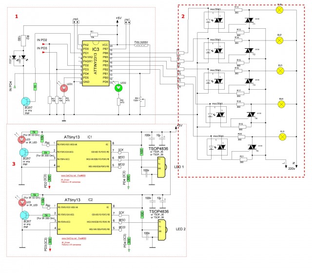

Итак! При ОГРОМНОМ содействии SVN и GetChip было разработано устройство для светового сопровождения "SMART LIGHT" ( "Умный" свет).
"SMART LIGHT" предназначен для автоматического освещения в темное время суток, длинного коридора, лестницы, тропинки от крыльца дома до калитки, вобщем все, на что хватит фантазии и надобности.
Данное устройство состоит из основной части управления освещением - (1), силовой - (2) , и два IR-приемника (3) на основе (IR Driver на ATtiny13) от GetChip.
IR приемник и передатчик(IR Led) устанавливаются противоположно друг другу.
Принцип работы: при условии,что в месте где установлен Foto rezistor темно,то при пересечении IR луча одного из датчиков происходит последовательное включение ламп в направлении зависящим от пересечения того или иного датчика,далее задержка 10 сек и свет гаснет в той же последовательности, что и загорался.
П.П. , фото и видео работы устройства будет, но немного позже, пока до конца не доделано.
Пока что только окончательный вариант схемы.
SVN. поправь меня, пожалуйста, если заметишь косяки. ;)

Замечание по схеме: в базу транзистора (в основном устройстве), необходимо поставить резистор (ограничивающий ток базы), иначе транзистор выйдет из строя, не успев, как следует поработать. :-)
Как будет полностью готово и проверенно устройство, выложу исходники.
