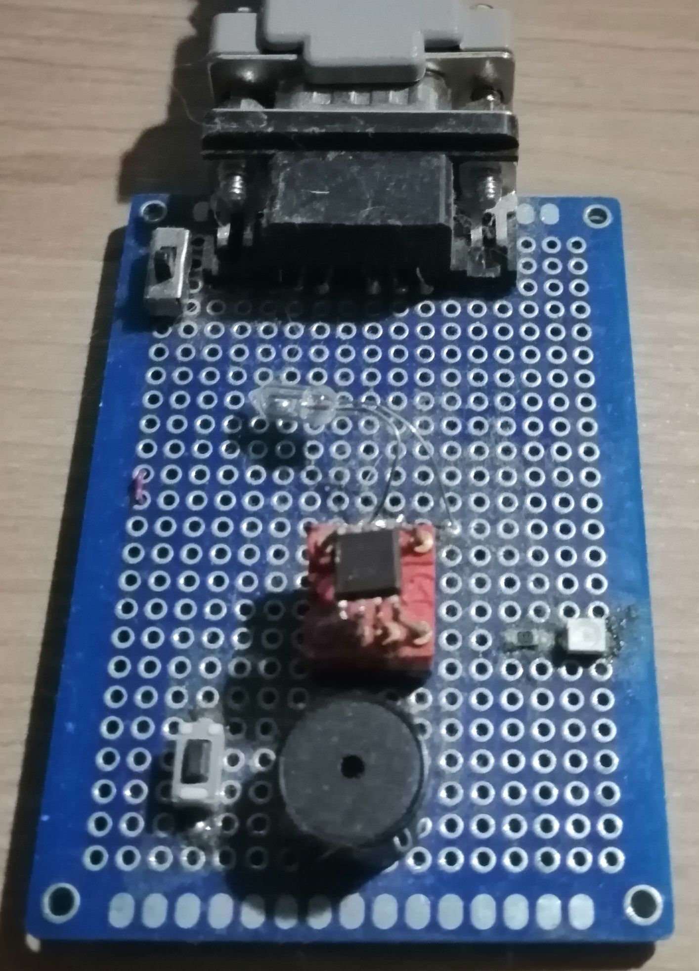

Фото макетки сигнализатора на attiny85.
Ждет своего звёздного часа.
Скоро прикручу синтезатор речи.
