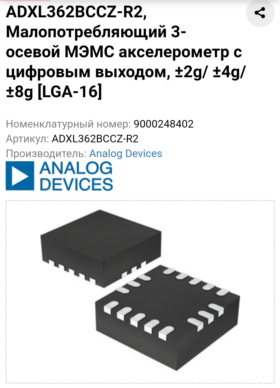

Почему выбор именно на этом акселерометре он стоит 500р
На LIS3DH намного дешевле!

1)На алике adxl362 стоит 70р.
2)У него есть режим, при котором он потребляет 270nA при шести выборках в секунду.
Такого нет ни у одного акселерометра.
3)Есть готовые платки.
4)У меня уже есть в наличии.
270 nA motion activated wake-up mode
