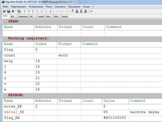

Вчера поздно вечером был беглый тест устройства.
Как оказалось я не подключик 5.1М к PB2 :) Повидимому мозг отключался после рабочего дня, а желание и интересь двигали вперед.

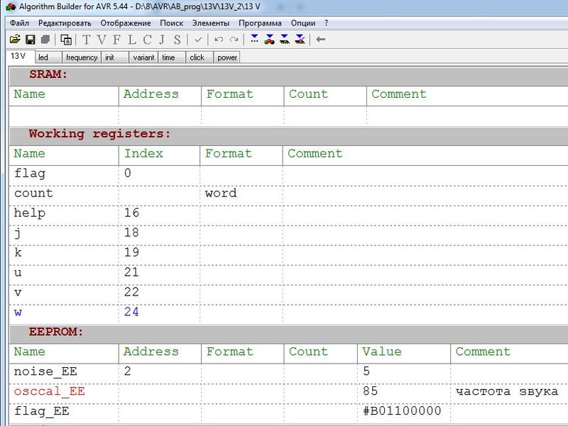

rioi, в моём случае программа выполнялась в разы быстрее: звук короткий и на высокой частоте далеко от 4 кГц, мигание зеленого светодиода после поклёвки оч.
частое и длится около 5 сек.
(Я помню что подобная ситуация была и с тестом сигнализатора на тини24, мы тогда подстраивали параметры в коде и перекомпилировали hex. Подскажите пожалуйста.)
Но при этом всё работало кроме индикации заряда аккумялятора.
Датчик применил с китайского мигающего сигнализатора, фото которого выкладывал ранее. Понравилась чувствительность, даже с этим датчиком.
По поводу вкл. /откл. ударом, тут действительно приходилось дубасить по бланку, чтоб сработало. Но снова мой косяк - конструкция в моём поспешном случае крепилась консольно, поэтому удар толком не доходил до пьезо.
Исправлю свои косяки и продолжу.

Откуда: CYBERSPACE
звук.jpg [ 84.82 КБ | Просмотров: 19186 ]

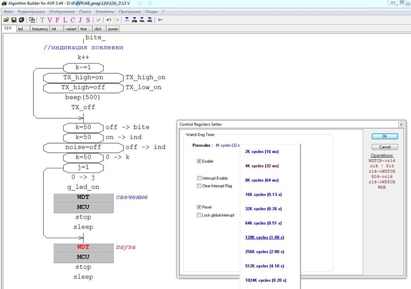

Сообщения: 292
Откуда: CYBERSPACE
время мигания.jpg [ 60.16 КБ | Просмотров: 19182 ]

Да, еще одно. Поставил на ногу выхода на передатчик светодиод (пока), для индикации сигнала. Четверократным нажатием переключается режим выдачи сигнала на передатчик, но вот при поклевке он не всегда загорается, а если мигнул - то этой длительности сигнала не хватает четырехканальному передатчику, чтобы распознать этот сигнал и выдать сигнал на пейджер.
СообщениеДобавлено: 07 дек 2018, 19:10
Сообщения: 292
Откуда: CYBERSPACE
