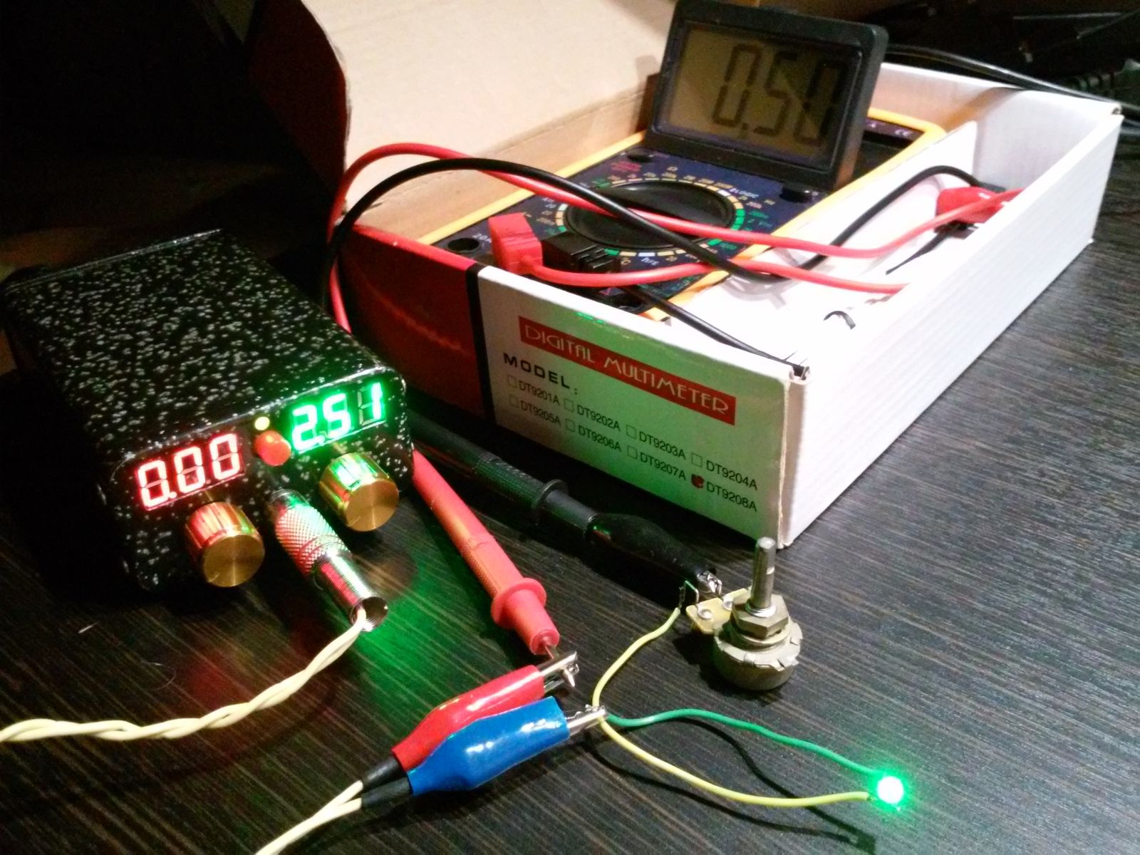

rioi, действительно, изумрудно-зеленые светодиоды покоряют своим низким потреблением и ярким светом. Но тест показал что они прекрасно работают и при напряжении 2.5 вольта, на мультиметре 0.5 мА и яркий свет.

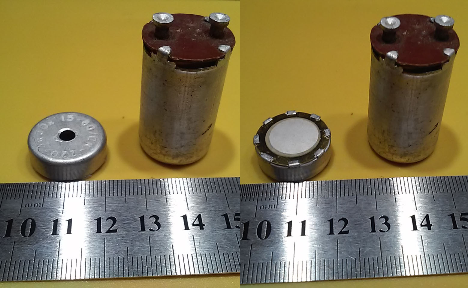

Долго думал что использовать вместо корпуса. Как по мне шприц с резиновым поршнем идеально подходит для этого дела, но вот 20 кубовый с внутренним диаметром 18 мм неудобный в том плане, что пришлось бы обрезать пьезик с 20 мм до 17 мм и второе - это дорогая и менее энергоемкая батарейка 3 вольта размера RC1632.
А вот шприц на 30 кубиков имеет внутри диаметр около 22 мм, тут все шикарно влезет, и пьезо 20 мм со своим корпусом и батарейка RC2032. У нас на 30 кубиков не продают, вообще нигде нет :(
Недавно все таки нашел на 30, и где, как думаете... все там же, у китайцев 8-)
чего-чего, но шприцы у китайцев еще не приходилось брать :-)
С пьезо то же пришлось покумекать, купил их до этого 20 шт. без корпусных на том же али. Готовые в корпусе дорогими мне показались, та и не только мне наверное. В результате алюминиевый корпус стартера для люминесцентных ламп подошел идеально, точнее не весь корпус, а отрезанное донышко в 6 мм по высоте с просверленным отверстием по центру. Резонирует такая конструкция очень громко.
Пьезо.jpg [ 213.44 КБ | Просмотров: 15316 ]
