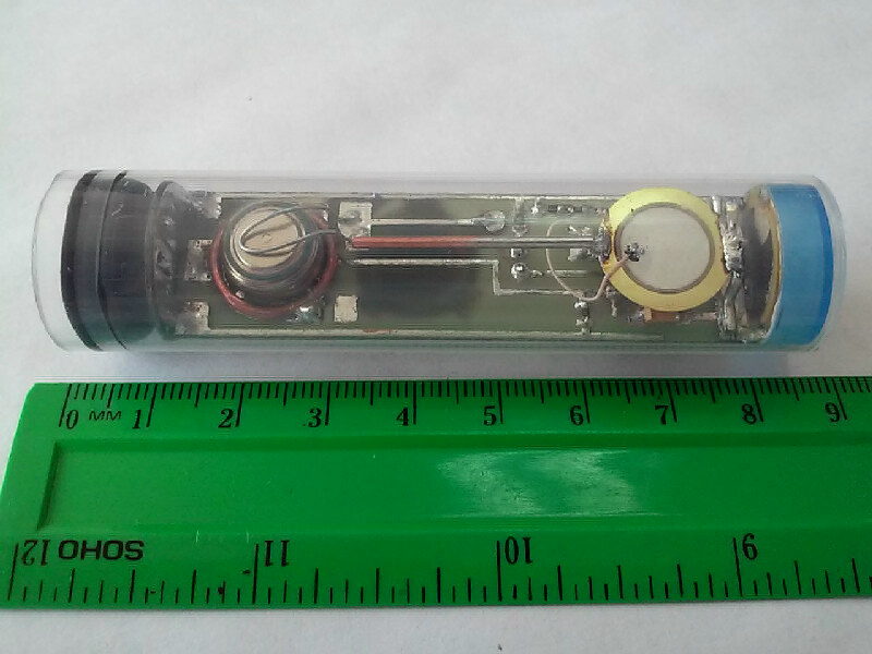

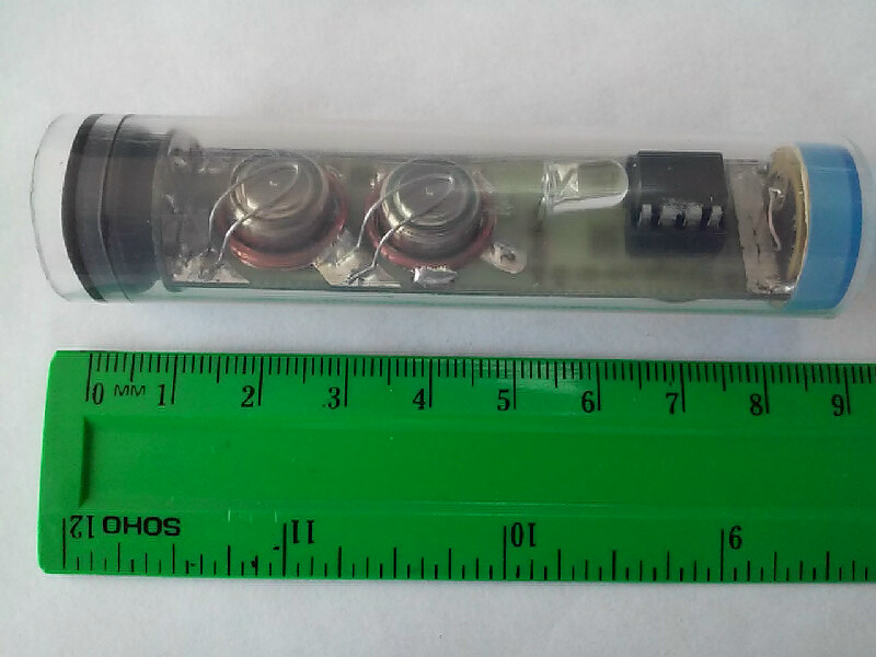

Всем доброго дня! Напишу свой отчет по испытанию сигнализатора на практике.
С пятницы по воскресенье был на речке Донец в своих краях и прихватил с собой законченный опытный сигнализатор. Удилище - обычный спиннинг 210 см, сигнализатор прикрепил изолентой по центру бланка. Ночью снасть переналаженна на сома (груз 120 гр. и один крючок) с раннего утра и до вечера на белую рыбу (спутник с четырьмя крючками). Прошивку сигнализатора поставил с одиночным звуковым/световым сигналом, и как потом оказалось, хорошо что именно с одиночным. Уровень чувствительности единичка - самый чуйкий. Забросил первый раз на сома, включил... тыкнул слегка пальцем по бланку - пищит... на лице восторг как у ребенка :) и пошел палатку ставить. Спустя полчаса сигнализатор начал напоминать о себе редкими одиночными пиканьями, присмотревшись к кончику спиннинга, действительно что то подергивает... и тут он начинает заливаться в многократных сигналах, заставляя всё бросить и бежать на зов... в результате небольшой сомик... Радости от всего этого полные штаны :)
Ну а теперь более конкретно: внешние воздействующие факторы, такие как ветер, цепляние водорослей за леску, снос груза по дну течением и даже очень слабые поклевки обсмакивающие кашу со спутника, сигнализатор не берет во внимание, т.е. все умеренно плавные движения бланка вне внимания. А все ударные-резкие, довольно таки и очень слабые, движения фиксирует. Даже "тяжелую" ходьбу по берегу возле рожек спиннинга фиксирует. Но это все зависит от диаметра пьезоэлемента и грузака на нем, у меня пьезо ф15 мм и грузик припаянная медная проволока ф1 мм и L=27 мм (сколько влезло по длине до батарейки). Насчет одиночного звукового сигнала, тут он как раз показывает длинну поклевки, либо какой то ложный удар по леске из-за которого можно не бежать к удилищу, либо действительно подцепилась рыба, когда пищит непрерывно. Была бы прошивка с пятикратным сигналом я бы не понимал, находясь не в поле зрения кончика спиннинга, что именно там происходит и ноги бы стёр бегать каждый раз проверяя. В качестве звукоизлучателя у меня применён обрезанный покругу пьезо с ф20 мм до ф18 мм (чтоб в корпус шприца влез) на 3 вольта 2800 кГц резонанс и приклеенным к нему резонатором (пластиковый колпачек кнопки от радиозвонка), с просвеленным отверстием по центру ф3 мм. Ну и еще питание сделал от 3х элементов 1.5 в LR44, так что пищит громко и потребляет мало. Отходил от берега примерно 40...50 метров и слышал "пик-пик", неплохо! Но такой пьезо у меня только один был, та кнопка от радиозвонка тоже одна, поэтому и просил у ZAS доработку прошивки под готовые пьезо в корпусе ф17 мм, а они на 5 вольт и на 4000 кГц резонанс.
Теперь на счет того, чего очень нехватало и не будут хватать в будущем. Это самоотключения сигнализатора при подсечке и дополнительного времени работы подсветки светодиодом после сигнала сработки. Серьёзно, было бы у меня рядом 3-4 спиннинга с такими сигнализаторами, хрен разберешься какой из них попикивает, одной вспышки очень мало, разве что постоянно пялишься на спиннинги, но так чекнутся можно :) В идеале было бы для меня это сработка в один "пик" и десять миганий светодиодом после этого, примерно как он мигает в версии прошивки с пятикратным сигналом. ZAS, слёзно ждём твоего возвращения! И самоотключение - подсекаю, и пока быстро выключаю чтоб не трезвонело, рыба уходит, а так слишком много внимания привлекаю как соловей :)
Так же в дневное время при помощи сигнализатора успешно выловлена плотвина, четыре подлещика и пару мелких бубырей. Клев совсем скудный, но работу сигнализатора я оченил на отлично. Фото прикладываю.

Спасибо за подробный тест sparic. Долго решал проблему с прикручиванием к сигнализатору радиопейджера. Частично решить удалось только для двух сигнализаторов (передатчиков), если их больше то у приемника (тиньки 13) не хватает памяти для дешифровки приходящих с передатчиков сигналов. Второй момент - это увеличенное энергопотребление сигнализаторов с радиомодулем (при экспериментах батарейки CR1632 хватало на 2 - 3 часа работы). Поэтому от пейджера отказался.
Зато модернизировал свой экспериментальный сигнализатор. Окончательно разобрался с уровнями сигналов от пьезодатчика и переделал схему и логику (программу) работы. Прошивку hex прилагаю (фьюзы) остались прежними.

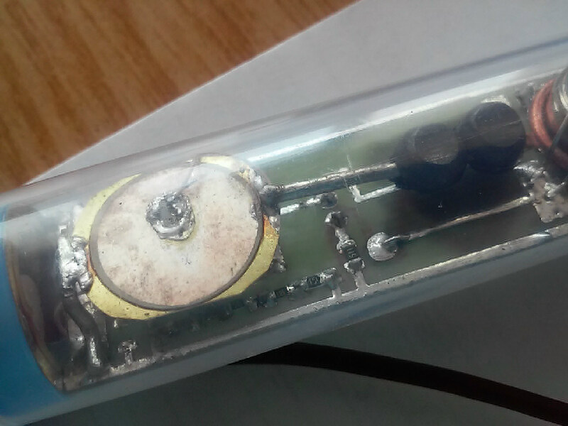

Данная прошивка обладает функцией автоотключения при подсечке (уровень задается программно (можно изменять). Порог автоотключения зависит от величины напряжения вырабатываемого пьезиком (можно изменять длинной рычажка и величиной грузика)). На моем опытном образце работает отлично. Пьезоблок FT-12T-6,5A1 (http://belchip.by/product/?selected_product=04242) с припаянным рычажком из медной проволоки сечением 1,5 квадрата, на конце рычажка припаян грузик (перпендикулярно кусочек провода сечением 4 квадрата длинной 5 мм)
При первом включении (подаче питания) данная функция включается автоматически. После этого при изменении уровня чувствительности (нажатии и удержании кнопки) светодиод отсчитает уровень выбранной чувствительности (да сейчас я их сделал 10) и если после этого отсчета в течении 1 секунды отпустить кнопку то функция автоотключения отключиться. Если продолжать удерживать кнопку то функция автоотключения включиться что подтвердится однократным миганием светодиода.
Согласен со sparic и в результате экспериментов продлил свечение светодиода после поклевки на 2-3 секунды (можно выставить какое угодно время).
Изменения в схеме (для автоотключения) - между вторым и третьим выводами микроконтроллера необходимо установит RC фильтр как в схеме родного мегатекса (резак на 2,2 МОм в параллель с конденсатором на 10 наников).
Про увеличение частоты (пьезик 17 мм) - постараюсь на днях сделать прошивку под нужную частоту.
Просьба протестить новую пошивку, может где ошибся.

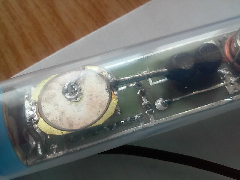

По уровню автоотключению, конкретно пока ничего не могу написать, т.к. еще нужно поэкспериментировать с грузиками. Мой первый пьезодатчик ф15 мм с проволкой ф1 мм L=27 мм не смог дать необходимого напряжения. Поставил вчера больший пьезо ф20 мм, обрезанный по краям, к нему припаял проволочку ф1 мм L=25 мм + добавил одну, а затем и еще одну свинцовую дробинку ф5 мм на край проволоки, вот только тогда я получил необходимый импульс при подсечке для автоотключения, и то когда подсечка похожа больше на удар. Тут я подозреваю что нужно стремиться к грузику как на фото оригинального megatex, та и стоит наверное присмотреться как он закреплён на стойке, что крепится на плате - край стойки расположен максимально к пьезо-элементу, а не так как у меня, припаяно к самому краю латунной подложки. В оригинальном получается максимальный изгиб находится как раз под пьезо-элементом и дает лучший результат. Нужно еще попробовать... Единственное что не понравилось, что при непрерывном клёве, светодиода практически не видно, его свечение практически сразу обрывается следующим циклом сигнала и так покругу. Хорошо было бы если оставить как прошлом варианте прошивки, где его свечение тоже входило в цикл сигнала и при непревывном клёве он полноценно мигал между звуковыми сигналами. А последующую подсветку тогда может мигающей и сделать, тот же первый цикл вспышки, только n количество раз на протяжении 6...8 секунд - это и экономичнее будет и зрительное внимание лучше будет привлекать в светлое время суток, та и не только. Частоту мигания можно примерно как прошивке с пятикратным сигналом. А еще эти импульсы светодиода можно будет использовать для входного сигнала второй тиньки-шифратора радиоканала.

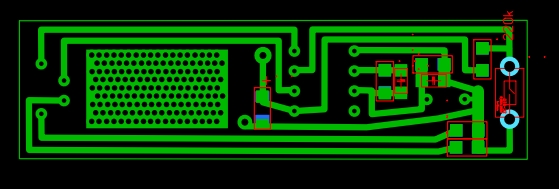

Парни! Нужна помосчь! Чё-та то ли я уработался, то ли не пойму ничего...
Вроде разводка правильная, а даю питание-пищит все время и светик мигает. Прошивка последняя.... Одна надежда на вас, на носу выезд на реку....
megatex.JPG [ 69.07 КБ | Просмотров: 20907 ]
megatex_dip8_spritz20.rar [8.89 КБ]
СообщениеДобавлено: 22 июл 2016, 08:35
Сообщения: 218
SergyFly, по печатке всё на местах и на нужных ножках. Это что то с пьезо-датчиком не то. Я когда на макете собирал, бывало был плохой контакт с пьезо и такую же картину наблюдал - постоянный сигнал. Попробуй подключить любой другой пьезо для проверки.
