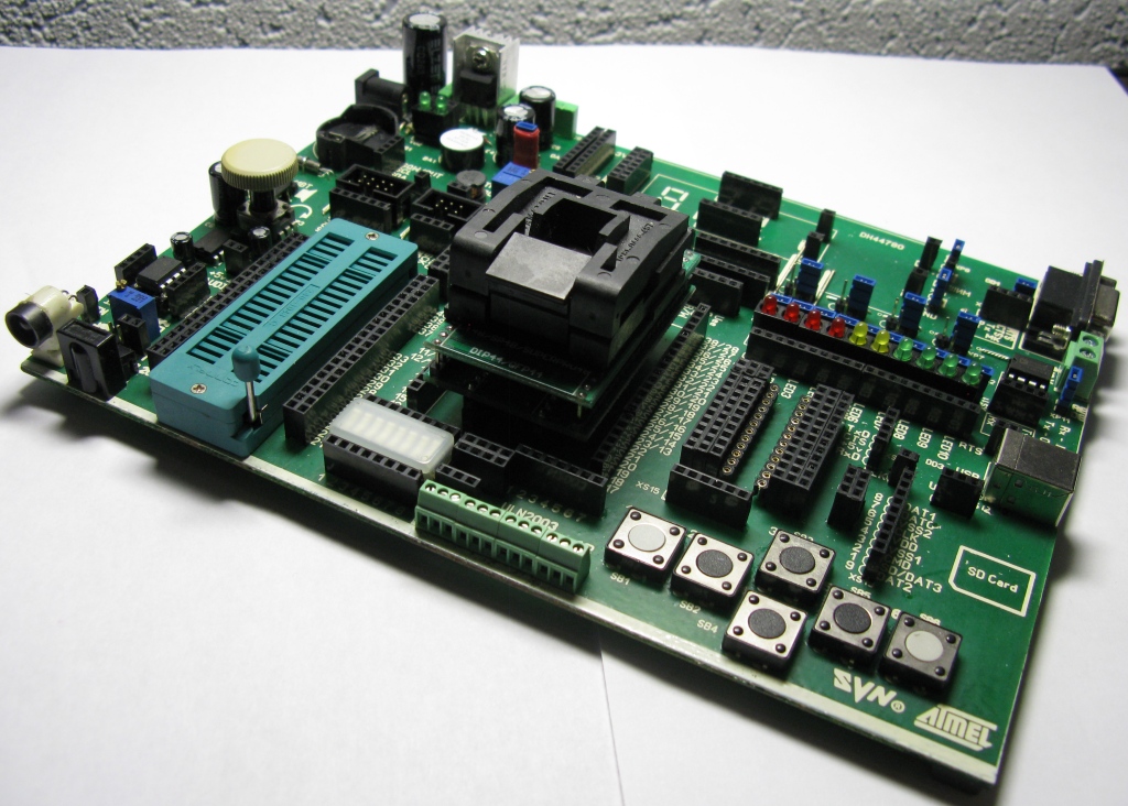

Проблема не в прошивке… устройство может реагировать только на сигнал изучившей кнопки…
Нарисуй электрическую принципиальную схему своего устройства в полном объёме (со всеми элементами и номиналами)…
Для проверки, можно залить любую прошивку блога 076 и посмотреть как работает.
У тебя проблема, или в дистанциях, или в схемотехнике… может TSOP ещё глючный…
PS. У меня прошивка на девборде работает без замечаний. ;)

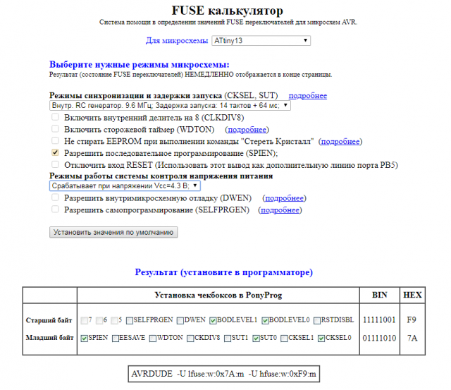

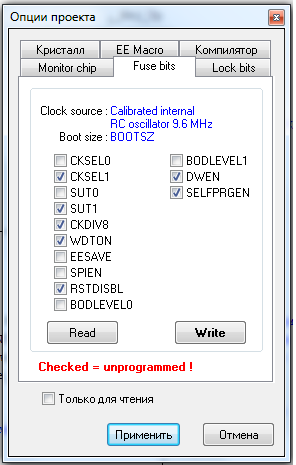

В среде Algorithm Builder фьюзы выглядят так. 9,6 МГц и включен контроль напряжения 4,3 В.
AB.png [ 20.79 КБ | Просмотров: 33242 ]

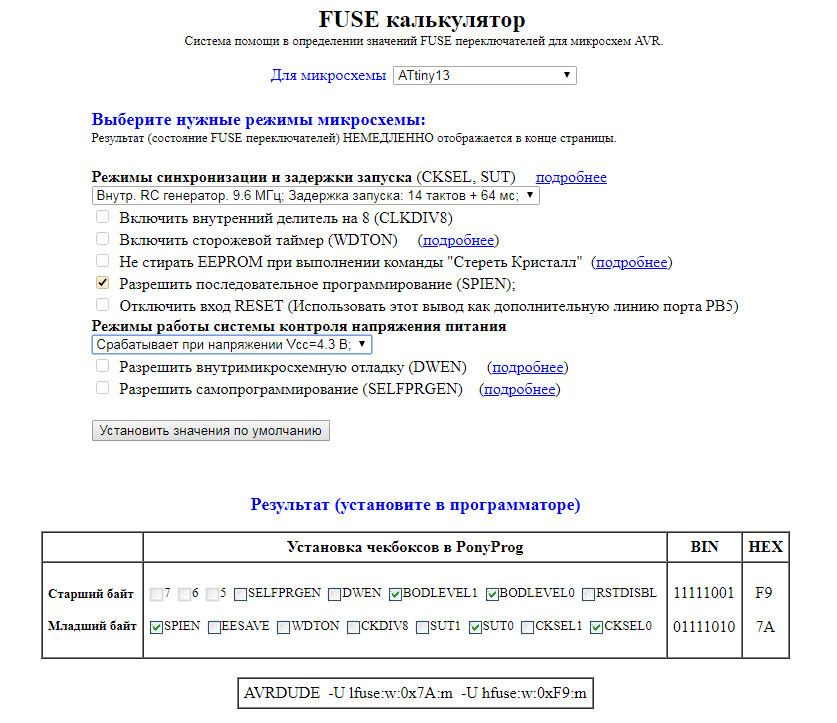

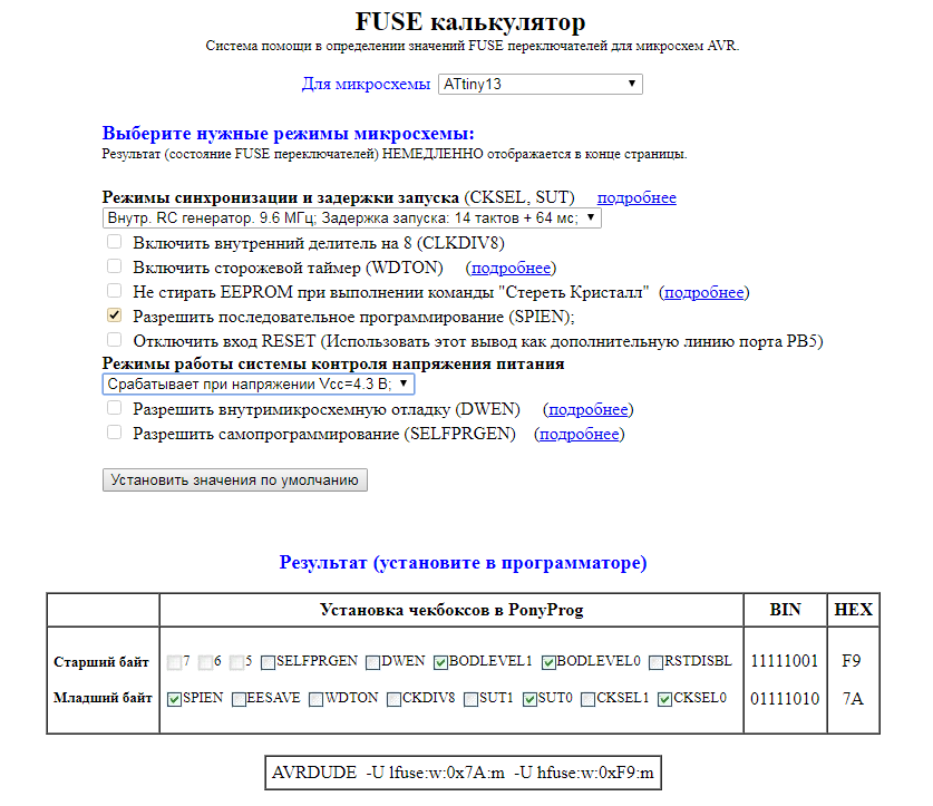

Если прошиваешь не через АВ, то посмотреть фьюзы можно на калькуляторе:
Tiny13 9_6 MHz.png [ 47.45 КБ | Просмотров: 33240 ]
PS. Пока ты разбирался как залить прошивку, я уже работу алгоритма проверил… всю работает так как ты написал. Надеюсь разберёшься почему у тебя не работает.
