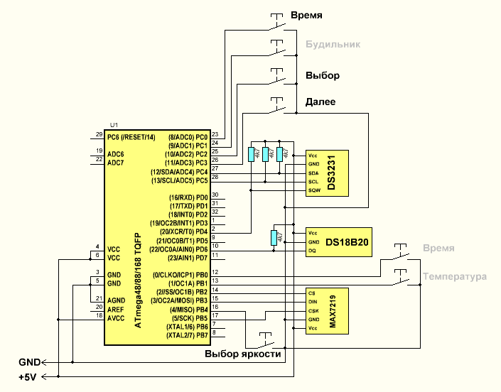

  Заголовок сообщения:  Re: Часы-термометр на матрицах MAX7219/1088AS
Вот схема и прошивка к данному устройству. Описание установки значений часов опишу позже. На схеме есть переключатель выбора яркости. Если его не ставить, то яркость индикатора при старте устанавливается на минимум. При замыкании переключателя устанавливается высокая яркость. Но в прошивке выбрана только средняя яркость от максимально возможной.
Схема:
Схема.png [ 35.39 КБ | Просмотров: 30205 ]
MAX7219.spl7 [126.42 КБ]
Прошивка:
MAX7219_Clock.hex [19.29 КБ]

  Заголовок сообщения:  Часы-термометр на матрицах MAX7219/1088AS
Умерли такие часы.
Корпус.png [ 121.08 КБ | Просмотров: 30216 ]
Решил в данном корпусе реализовать иной вариант часов с датчиком температуры DS18B20. Индикатор буду использовать на базе модуля MAX7219 с матрицами 1088AS.
Модуль max7219.png [ 135.42 КБ | Просмотров: 30212 ]
МК буду использовать на базе платки ардуино мини.
Модуль часов DS3231.
DS3231_2.png [ 153.33 КБ | Просмотров: 30212 ]
Программа пока проходит тест: https://yadi.sk/i/G5pPnwjKY4-eCA
