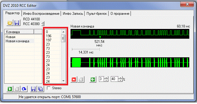

Спасибо Kolini. Теорию понял, Евгений тоже рассказывал подробно о теории, а вот как в программе это сделать правильно, не соображу.

[quote="SVN"][quote="GetChiper"]Это длительности периодов сигнала посылки. Эсли записать такую последовательность в мк можно легко повторить сигнал с пульта.[/quote] В общим, у меня нечего не получилось, :( буду ждать Вашего алгоритма. :mrgreen: Другого варианта похоже нет. Выручайте Евгений, одна надежда на Вас, как показывает прошедшее время. :-)[/quote]
Думаю что если интервалы выставлены правильно то должно получиться. Единственный нюанс - это то, что положительные импульсы сигнала должны быть заполнены меандром с частотой 36kHz, на которую настроен TSOP. Иначе приемник просто не увидит эти импульсы.
Обратите также внимание на то, что и 8 битный адресс и 8-битная посылка команды следующими 8 битами передают инвертированный сигнал. То есть вся посылка состоит из: 2-х тактовых импульсов, 8 бит адреса, 8 бит инвертированного адреса, 8 бит команды, 8 бит инвертированной команды. Это поможет оптимизировать алгоритм программирования посылки.

Вот проанализировал пробный сигнал с пульта. Подскажите, что обозначают цифры в красной рамке?
1.gif [ 74.59 КБ | Просмотров: 25278 ]
Вот проанализировал пробный сигнал с пульта. Подскажите, что обозначают цифры в красной рамке? [attachment=0]1.gif[/attachment]
