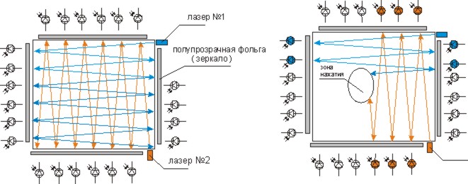

						Заголовок сообщения:  |
						Re: Акустический тачскрин |
									Вот я и об параллельности и говорю. ТК имел честь юстировать зеркала в твердотельном лазере. И слишком хорошо представляю что это такое. И какое воздействие имеет излучаемое тепло человека. вибрации и температура воздуха на точность юстировки. При этом как вы собираетесь давить интерференцию в данном резонаторе? При этом там ещё спеклы будут влиять на уровень сигнала. В общем линейка фотодиодов светодиодов самое правильное решение для вашей идеи. ИМХО Лазер немного для других задач
										Вот я и об параллельности и говорю. ТК имел честь юстировать зеркала в твердотельном лазере. И слишком хорошо представляю что это такое. И какое воздействие имеет излучаемое тепло человека. вибрации и температура воздуха на точность юстировки. При этом как вы собираетесь давить интерференцию в данном резонаторе? При этом там ещё спеклы будут влиять на уровень сигнала. В общем линейка фотодиодов светодиодов самое правильное решение для вашей идеи. ИМХО Лазер немного для других задач 8-)
								Добавлено: 09 окт 2011, 22:43 |
									 нет  тут обрабатывать торцы стекла вообще не надо , это "воздушная" система подложкой может быт что угодно палец прикрывает лазер  тут трудность в том чтобы зеркала стоящие против друг друга были абсолютна  параллельные, и выставить правильный угол лазера
											| Вложения:  |
			TS-l2.jpg [ 55.03 КБ | Просмотров: 12143 ]
								Добавлено: 09 окт 2011, 22:11 |

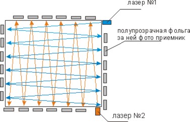

									 Гладко было на бумаге. А теперь прикидываем точность обработки торцов стекла на такой длине. Обращаемся на оптический завод. Пересчитываем нули в стоимости производства и думаем ну его!!!
								Добавлено: 09 окт 2011, 21:06 |
									 я представляю себе вот так конструкция достаточно сложная, но Граблей будет меньше
											| Вложения:  |
			TS-l.jpg [ 27.79 КБ | Просмотров: 24655 ]
								Добавлено: 09 окт 2011, 14:32 |
