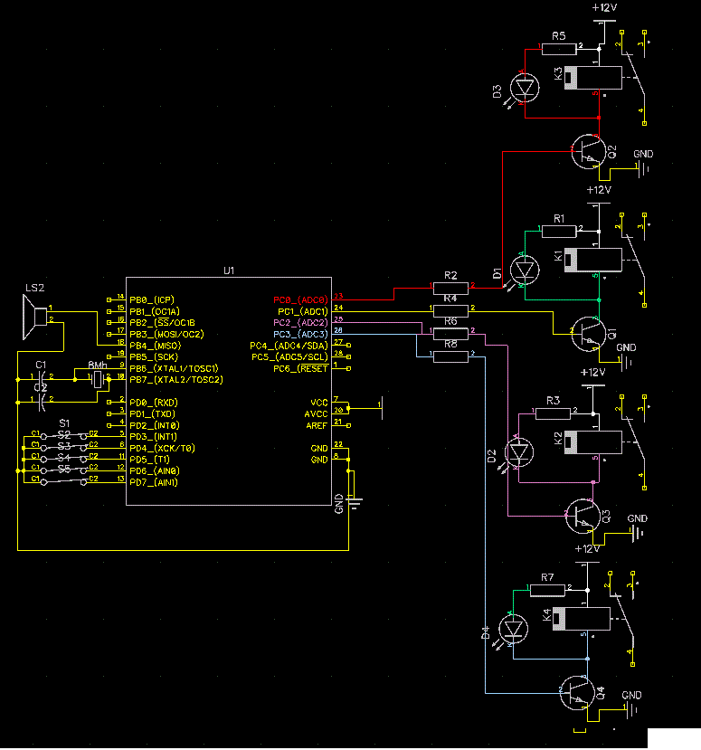

Просто необходимо почитать про внутреннюю конфигурацию МК, тогда будет более понятно, что он из себя представляет и как им рулить. В двух словах о внутреннем резисторе… у пина внутри МК есть резистор от 20 кОм до 50 кОм. Его иногда задействуют для различных нужд. Для кнопок это очень удобно при их использовании, так как нет необходимости устанавливать дополнительные резисторы. Ты ведь кнопкой, пин замыкаешь с общим проводом, что соответствует лог. 0. А при размыкании на пин нудно подать лог. 1. Так как если ничего не подавать, пин МК будет в Z состоянии (то есть, как бы оторван, на нём нет ни 0 ни 1). В таком случае необходим подтягивающий резистор к плюсу питания. Так вот, зачем устанавливать внешний подтягивающий резистор, когда он есть внутри у каждого пина порта. Вот настройка регистров порта и позволяет подтянуть его к плюсу питания внутри МК. А вот подтянуть его к общей шине, не получится, так как последовательно резистору стоит диод. Если пин порта настроен на вход (0 -> DDRN.n) а в регистр порта установить 1 (1 -> PortN.n), то этот пин подтянут к плюс питания через внутренний резистор. Читая состояние входного регистра (PinN.n) определяется, нажата кнопка или нет. Вот тебе и в двух словах…
Просто необходимо почитать про внутреннюю конфигурацию МК, тогда будет более понятно, что он из себя представляет и как им рулить. В двух словах о внутреннем резисторе… у пина внутри МК есть резистор от 20 кОм до 50 кОм. Его иногда задействуют для различных нужд. Для кнопок это очень удобно при их использовании, так как нет необходимости устанавливать дополнительные резисторы. Ты ведь кнопкой, пин замыкаешь с общим проводом, что соответствует лог. 0. А при размыкании на пин нудно подать лог. 1. Так как если ничего не подавать, пин МК будет в Z состоянии (то есть, как бы оторван, на нём нет ни 0 ни 1). В таком случае необходим подтягивающий резистор к плюсу питания. Так вот, зачем устанавливать внешний подтягивающий резистор, когда он есть внутри у каждого пина порта. Вот настройка регистров порта и позволяет подтянуть его к плюсу питания внутри МК. А вот подтянуть его к общей шине, не получится, так как последовательно резистору стоит диод. Если пин порта настроен на вход (0 -> DDRN.n) а в регистр порта установить 1 (1 -> PortN.n), то этот пин подтянут к плюс питания через внутренний резистор. Читая состояние входного регистра (PinN.n) определяется, нажата кнопка или нет. Вот тебе и в двух словах… :D

[quote="SVN"]Порты для кнопок настраивают на вход с [b]подтягивающим внутренним резистором.[/b] Что означает, если кнопка разомкнута, на пине кнопки присутствует 1, если замкнута – 0. Порты для реле настраивают на выход и подают на пин 0. 0 – реле отключено, 1 – реле под током.[/quote] Блин, я все ж баран, попробую разобраться, про вход выход ясно, вот про резистор не понял, прошу не обижаться я только начинающий программист :bumbed:

Порты для кнопок настраивают на вход с подтягивающим внутренним резистором. Что означает, если кнопка разомкнута, на пине кнопки присутствует 1, если замкнута – 0. Порты для реле настраивают на выход и подают на пин 0. 0 – реле отключено, 1 – реле под током.

[quote="SVN"]А почему нарисованы электролиты? Устанавливать нужно неполярные кондёры. И за диоды не забудь. ;)[/quote]
в проге которую я использую к электролитом прибавляют "+", а если нет плюса то обычны, это уже косяк проги

[quote="SVN"] Схема плохо читаема и поэтому складывается впечатление, что конденсаторы на кварце подключены не верно. На предыдущей схеме, всё верно.[/quote] Касячек хотел просто чтоб компактная схема была исправлю пост.

Вот схемка на PB3 бузер, S1- вкл/откл, S2-Реле1 и 4(Вкл/откл), S3-Реле2(Вкл/откл) S4-Реле3(Вкл/откл) S5-Реле2-3 по переменно(Вкл/откл), то есть реле 2 срабюотала, реле 3 не сработало и на оборот промежуток 60сек (1мин). Попробую какие нибуть наброски кода сделать, но я чайник в этом(((
Новый точечный рисунок.gif [ 18.9 КБ | Просмотров: 29058 ]
