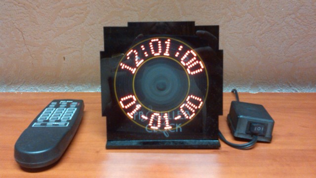

Сообщение Добавлено: 26 сен 2014, 00:41
  Заголовок сообщения:  Re: Вращающиеся часы
ЕЩЁ 2
222222.jpg [ 477.37 КБ | Просмотров: 26688 ]
22222.jpg [ 474.45 КБ | Просмотров: 26688 ]

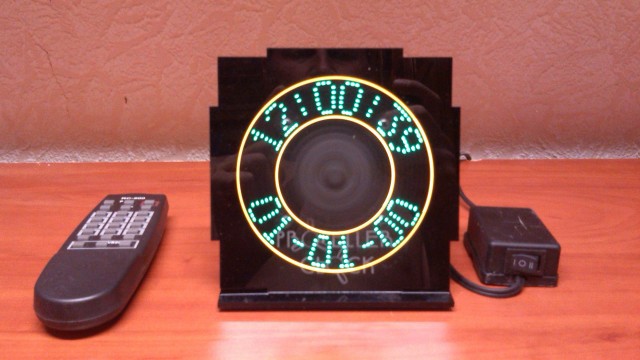

Сообщение Добавлено: 25 сен 2014, 22:41
ВОТ МОИ.
222.jpg [ 501.26 КБ | Просмотров: 26688 ]
22.jpg [ 480.52 КБ | Просмотров: 26688 ]
1.jpg [ 499.49 КБ | Просмотров: 26688 ]
Сообщение Добавлено: 25 сен 2014, 22:40
Тема интересная проектов полно у меня штук20 наберётся.
