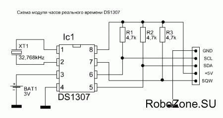

Re: Программный таймер |
Вот схема обвязки часов.
1.gif [ 11.53 КБ | Просмотров: 23605 ]
Шина I2C реализована программно. Смотрим на схему устройства SDA -> PB2, SCL -> PB1, SQW -> PB0.
Вот схема обвязки часов. [attachment=0]1.gif[/attachment] Шина I2C реализована программно. Смотрим на схему устройства SDA -> PB2, SCL -> PB1, SQW -> PB0.

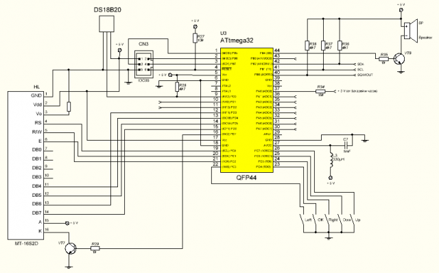

Не совсем понимаю где будет микросхема часов DS1307 ? На схеме ее нет, вижу только вывод 37 как будто плюс от батарейки?
Предварительная схема устройства.
1.png [ 32.05 КБ | Просмотров: 36928 ]
Дисплей, кнопки и датчик определены. С остальными портами как получится.
Предварительная схема устройства. [attachment=0]1.png[/attachment] Дисплей, кнопки и датчик определены. С остальными портами как получится.
