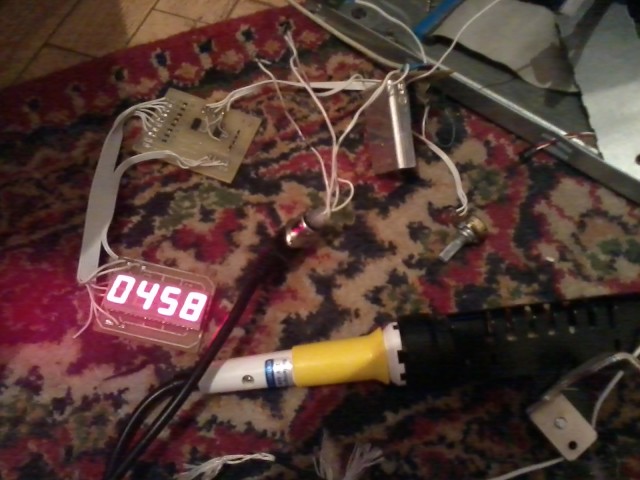

Сообщение Добавлено: 14 авг 2012, 18:44
  Заголовок сообщения:  Re: Паяльная станция на ATtiny13
20120814_211324.jpg [ 497.86 КБ | Просмотров: 31056 ]
20120814_211201.jpg [ 499.29 КБ | Просмотров: 31056 ]

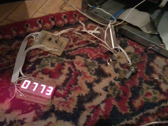

Сообщение Добавлено: 14 авг 2012, 18:08
20120811_213235.jpg [ 475.89 КБ | Просмотров: 31108 ]

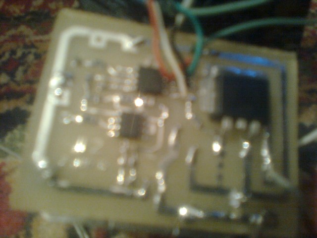

void port_init(void)
DDRB=0xff;
PORTB=0x00;
Фото0370.jpg [ 245.68 КБ | Просмотров: 31315 ]
