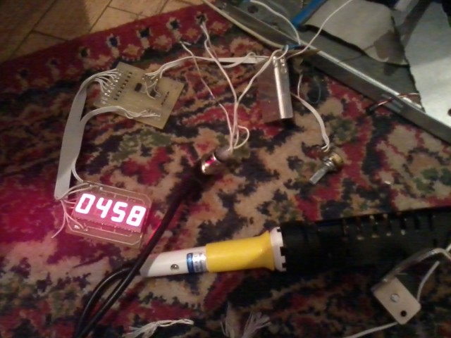

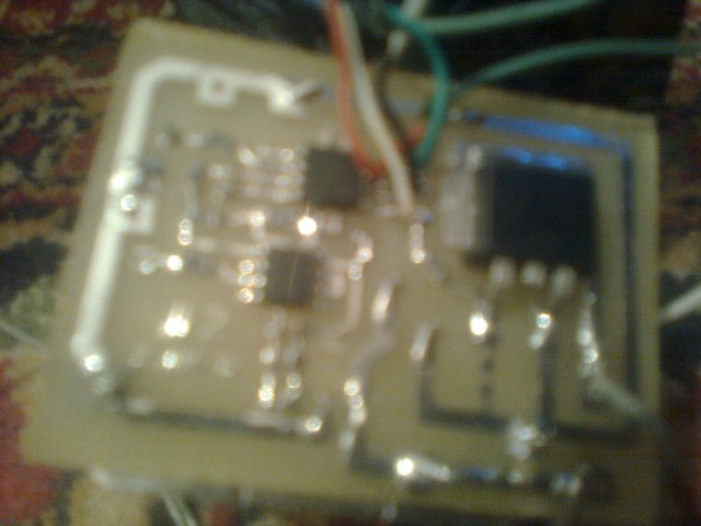

Сообщение Добавлено: 14 авг 2012, 18:44
  Заголовок сообщения:  Re: Паяльная станция на ATtiny13
20120814_211324.jpg [ 497.86 КБ | Просмотров: 24688 ]
20120814_211201.jpg [ 499.29 КБ | Просмотров: 24688 ]

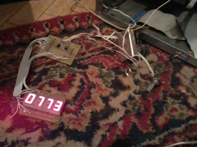

20120811_213235.jpg [ 475.89 КБ | Просмотров: 24740 ]
