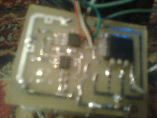

Re: Паяльная станция на ATtiny13 |
В функции инициализации ШИМ ошибка TCCR0B|=_BV(CS00); шим работает на неподемной частоте для irfz44 9,6 Мгц :( TCCR0B|=_BV(CS02); будет лучше 37500 Гц но даже это слишком много. Причина в том что затвор транзистора подключен напрямую к мк и на такой частоте недозаряжает затвор транзистора до полного открыти ! ТАК ЧТО СХЕМА ВКЛЮЧЕНИЯ ПОЛЕВОГО ТРАНЗИСТОРА ИЗ http://www.getchip.net/posts/062-kak-po ... -nagruzku/ СПРАВЕДЛИВА ПРИ ИСПОЛЬЗОВАНИИ В КАЧЕСТВЕ РЕЛЕ И НЕПРИГОДА ДЛЯ ШИМ :( вот тут поясняется кaкраз на премере irfz44 http://cxem.net/beginner/beginner65.php!!!!!!!!!!!!!!!!!!!!!!!!!!!!!!!!!!!!!!!!!!!!!!!!!!!!!!!!!!!!!!!!!!!!!!!!!!!!!!!!!!!!!!!!!!!!!!!!!

Вот текуший код: // DEFINE________________________________________________

ISR(ADC_vect) { wdt_reset(); if (ADMUX==0x03) { ADMUX=0x02; adj_temp=ADCW; } else { ADMUX=0x03; sens_temp=ADCW; } if (adj_temp>sens_temp) { OCR0A=0xff; } else { OCR0A=0x00; } led_screen(); ADCSRA|=_BV(ADSC); }
void pwm_init(void) { TCCR0A|=_BV(WGM00)|_BV(COM0A1); TCCR0B|=_BV(CS00); OCR0A=0x00; }

Кстати драйвер 7сегментника это две 74VHC164 и 12 транзисторов (все в SMD  ))))) )

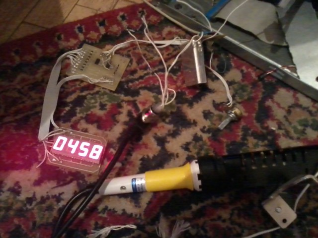

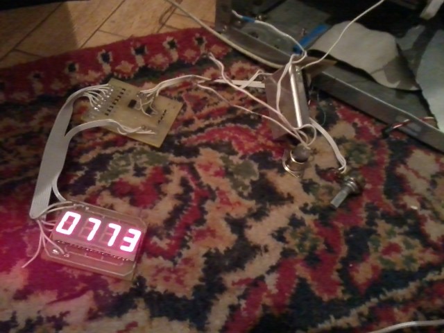

Добавлено: 09 июн 2012, 22:20 |
Вложения: |
Фото0370.jpg [ 245.68 КБ | Просмотров: 17875 ]
Решил продолжить начатое и зделал вторую версию :lol: :congrats: :OK: Как оказалось причиной смерти первой стала вот эта строчка: [color=#0000FF]void port_init(void) { DDRB=0xff; PORTB=0x00; }[/color] из за того что вместо резистора между оу и мк я впаял перемычку :evil: между ними потек ток больше 30 ма :evil: :crybaby: [color=#000040]Оказывается что при включином АДЦ порт должен быть иничиализирован как вход !!! :cool: Я об этом не думал ;) [/color]
