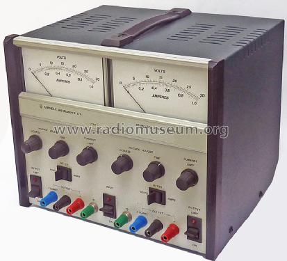

БП работает вот уже 37 лет без поломок. Замена производилась только электролитов. Вот где рациональность. :D
stabilised_power_supply_lt30_1_771522.jpg [ 25.09 КБ | Просмотров: 21326 ]

  Заголовок сообщения:  Re: Лабораторный импульсный блок питания (50В, 10А)
БП 70-х годов. Думаю для Вас Анатолий ни чего нового. :-) Больше всего нравится в нём защита по току, БП даже при КЗ ограничивает ток не больше максимального. В родном варианте 30 В, 2 А. Себе планирую сделать до 5 - 10 А.
