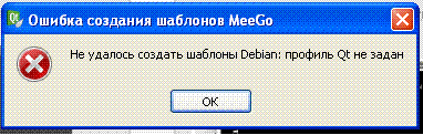

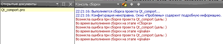

Re: Изготавливаем датчик атмосферного давления |
Вложения: |
2.GIF [ 6.43 КБ | Просмотров: 16125 ]
1.gif [ 7.78 КБ | Просмотров: 16125 ]
[quote="anatoliy"] Попробуйте собрать ато у мя что-то кросскомпиляция сходу не настроилась :oops:[/quote] У меня тоже не получилось собрать. Да и программу не знаю. [attachment=1]1.gif[/attachment] [attachment=0]2.GIF[/attachment]
Вот допилил программку с использованием QT. (первый опыт использования этой библиотеки)
src.zip [466.38 КБ]
Нужно попробовать собрать под windows. среду QT и компилятор под винду можно взять тут Попробуйте собрать ато у мя что-то кросскомпиляция сходу не настроилась
Вот допилил программку с использованием QT. (первый опыт использования этой библиотеки) :-) [attachment=0]src.zip[/attachment] Нужно попробовать собрать под windows. среду QT и компилятор под винду можно взять тут [url]http://get.qt.nokia.com/qtcreator/qt-creator-win-opensource-2.4.1.exe[/url] Попробуйте собрать ато у мя что-то кросскомпиляция сходу не настроилась :oops:
Добавлено: 22 фев 2012, 19:23 |
