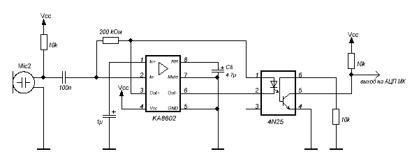

Собирайте схемку - за программой дело не станет!
Как-то делал схемку которая включала нагрузку по хлопку (вернее по двум быстрым хлопкам) - все нормально работало.
Вот схемка аналогового усилителя: mic.GIF
mic.GIF [ 4.41 КБ | Просмотров: 16764 ]
Только вот хоть убей не помню нафига я туда засунул оптопару... может питание было через конденсаторный блок питания? Короче можно без него.
Вот даташит к этому усилителю: Комментарий к файлу: Аудио усилитель
КА8602.pdf [172.84 КБ]

Нужно
1) При дутые на свечу (микрофон расположен в середине свечи)
2) Тогда проходит задержка 0,6-0,3 сек когда в течение этого времени дуть то микроконтроллер переходит из состояния ожидания в режим работы когда микросхема перешла в режим работы тогда светодиоды 1-3 ультраярких начинают с помощью ШИМ (или другое) начинают менять свое яркость мерцать как свеча в небольших пределах изменять свою яркость
при прохождении некоторого времени 30-60 мин после этого свеча выключается сама или если в течение этого времени на нее подуть тогда она вимикается
или же 2 вариант
1) После двух хлопков за время 5 секунд свеча включается и начинает мерцать а когда нужно выключить свечу то также два хлопка и свеча выключается (микросхема переходит в режим сна)
корпус высота = 30мм диаметр = 40-50мм
плата высотой до 10мм и диаметром до 30-40мм
Питание 3 вольта
