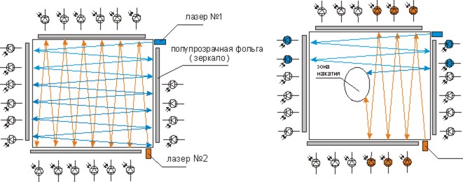

Re: Акустический тачскрин |
Вот я и об параллельности и говорю. ТК имел честь юстировать зеркала в твердотельном лазере. И слишком хорошо представляю что это такое. И какое воздействие имеет излучаемое тепло человека. вибрации и температура воздуха на точность юстировки. При этом как вы собираетесь давить интерференцию в данном резонаторе? При этом там ещё спеклы будут влиять на уровень сигнала. В общем линейка фотодиодов светодиодов самое правильное решение для вашей идеи. ИМХО Лазер немного для других задач
Вот я и об параллельности и говорю. ТК имел честь юстировать зеркала в твердотельном лазере. И слишком хорошо представляю что это такое. И какое воздействие имеет излучаемое тепло человека. вибрации и температура воздуха на точность юстировки. При этом как вы собираетесь давить интерференцию в данном резонаторе? При этом там ещё спеклы будут влиять на уровень сигнала. В общем линейка фотодиодов светодиодов самое правильное решение для вашей идеи. ИМХО Лазер немного для других задач 8-)

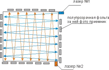

нет тут обрабатывать торцы стекла вообще не надо , это "воздушная" система подложкой может быт что угодно палец прикрывает лазер тут трудность в том чтобы зеркала стоящие против друг друга были абсолютна параллельные, и выставить правильный угол лазера
TS-l2.jpg [ 55.03 КБ | Просмотров: 17207 ]
Гладко было на бумаге. А теперь прикидываем точность обработки торцов стекла на такой длине. Обращаемся на оптический завод. Пересчитываем нули в стоимости производства и думаем ну его!!!
я представляю себе вот так конструкция достаточно сложная, но Граблей будет меньше
TS-l.jpg [ 27.79 КБ | Просмотров: 34303 ]

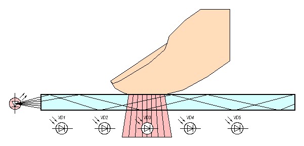

В качестве идеи к дальнейшему развитию. Если взять толстое стекло, торец подсветить источником света (например линейка светодиодов) то при прикосновении пальцем к стеклу след прикосновения будет светиться (сам проверял светя в торец стеклянного столика и тыкая в него пальцем  ). Ставим под стеклом фотоприемники и сканируем на предмет засветки.
finger.jpg [ 27.54 КБ | Просмотров: 34327 ]
Граблей предвидеться множество, начиная от контроля внешнего освещения, заканчивая гразью на стекле, но это в некоторой степени упрощенная модель УЗ-панели.
