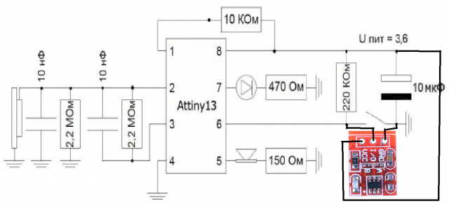

										 [quote="stik"]Я вот так сделал подключение и там при прикасании вкл и переключение функций должнобыть.[/quote] Посмотрите на конфигурацию TTP223 почитайте в интернете , может быть в этом проблема

						Заголовок сообщения:  |
						Re: Электронный сигнализатор поклевки |
										 [quote]stik[/quote] Вы правильно  настроили TTP223?
								Добавлено: 22 июн 2021, 14:22 |
			Схема.jpg [ 76.75 КБ | Просмотров: 55132 ]
	Ребята подскажите как подключить правильно Ттр223 сенсорный выкючатель Сигнализатор от ZAS с прошивкой с автоотключением. Я сенсор подключаю в место кнопки и тогда бузер перестаёт работать. Куда его правельно подключить на этой схеме?
										[attachment=0]Схема.jpg[/attachment]Ребята подскажите как подключить правильно Ттр223 сенсорный выкючатель Сигнализатор от ZAS с прошивкой с автоотключением. Я сенсор подключаю в место кнопки и тогда бузер перестаёт работать. Куда его правельно подключить на этой схеме?
								Добавлено: 11 июн 2021, 00:38 |
