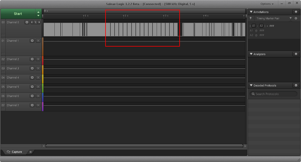

Сообщение Добавлено: 16 сен 2015, 20:32
  Заголовок сообщения:  Re: 076-Управление нагрузками при помощи IR-пульта (ATtiny13
Приветствую.
А можно изменить прошивку под другой формат команды ? Как выше сказано - надо для 433 МГц приемника, но там сплошной мусор в эфире до приема более сильного сигнала:
Комментарий к файлу: "Эфир" 433 МГц
screenshot1.png [ 96.9 КБ | Просмотров: 66612 ]
Формат посылок, снятый на звуковую карту - https://yadi.sk/d/VLoq0WJwj7mMS (5 каналов, по 3 кнопки)
У "вкл/выкл" (первая кнопка) при каждом нажатии меняется 01/10 на конце, 2 других кнопки - одинаковые для каждого нажатия.
"Вкл/выкл" для одного из каналов - https://yadi.sk/d/nQKyaExnj7o7B
Биты данных уже выделил отдельно ("широкий" взял за 1, "узкий" - за 0).
А то товарищ попросил, а я домой сейчас только поспать прихожу :crazy:
Можно сделать с жесткой фиксацией адреса/команд
