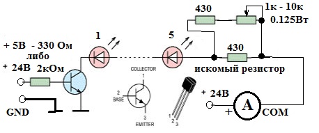

Все правильно!!! Только желательно перед сборкой все же подобрать резистор экспериментально на отладочной (навесной) плате, т.к. это приблизительный расчет. Т.е. лучше собрать одну ветку из пяти светодиодов, управляющего транзистора и расчетного резистора, а последовательно этой цепи подключить амперметр, чтобы проконтролировать ток через всю ветку. Смысл в том чтобы подобрать номинал резистора так чтобы ток в ветке был примерно 20 мА. для этого сначала ставишь рассчитанный резистор ближайший по номиналу это либо на 430 Ом либо 390 Ом резистор и если ток ниже 20 мА, то понижаешь номинал еще ниже и на оборот если ток больше 20мА, то номинал сопротивления повышаешь. Но есть способ проще если есть переменный резистор на 1 - 10 кОм и мощностью хотя бы 0.125 Вт типа СП-1, СП3-30а или им подобные, то последовательно переменному припаяй расчетный т.е. те же 430 либо 390 Ом и затем эту конструкцию параллельно припаиваешь к расчетному. Далее переменный резистор ставишь на максимальное сопротивление включаешь амперметр (диапазон до 200мА), тестовую схему и плавно начинаешь поворачивать ручку на переменном резисторе пока на амперметре не покажутся те самые 20 мА. Затем отключаешь схему и не трогая переменный резистор измеряешь сопротивление на расчетном резисторе, это и будет тот номинал резистора, который тебе и нужен. Затем подбираешь ближайший из таблицы номиналов резисторов и ставишь его на все ветки. Для открытия транзистора нужно подать на базу +5В через резистор 330 Ом как на схеме. Если не где взять 5В, то можно подать те же 24В, но резистор нужен от 1.5кОм до 2кОм.
P.S. Главное не торопись.
